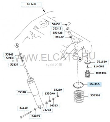

Сообщение almev » 19 июн 2015, 16:04
TRD777 писал(а):может то что она вся ржавая сверху у чашки?? :oops:
вообще, вверху, съемная резиновая чашка (проставка) куда упирается пружина...продавить ее пружина точно не должна, там не так сильно давят верхние витки пружины, как на передке.
Яма и эстакада тебе в помощь :)
расскажешь потом, что там за щелкунчик у тебя завелся :shock:
Добавлено через 3 минуты 42 секунды:
Вообще вот:
