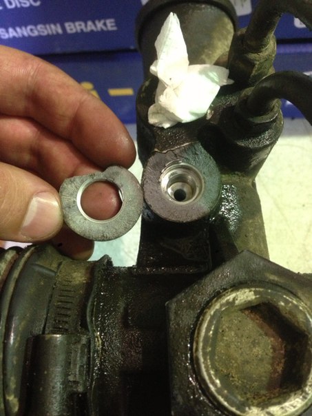

Всем привет. Прошу выручить советом. У новой рейки (3мес и 3000км) откололся кусок дюралевого корпуса в месте крепления верхней трубки гур. Прямо откололся куском вместе с резьбой, куда вкручивается трубка! Фотки если кому интересно могу выложить. Все это случилось в путешествии, в ближайшем сервисе пытались приклеить этот кусок холодной сваркой, ничего не получилось, 400км до дома ехал без гур.
Вопрос: что посоветуете с этим делать? Покупать снова новую рейку или есть вариант отремонтировать? И есть ли смысл отправлять эту рейку на завод-изготовитель? Я вижу в этом низкое качество сплава корпуса рейки. Спасибо! :Search:

Вряд-ли сплав виноват. Скорее всего у закручивавшего сила богатырская.
Клеить бессмысленно. Пытаться приварить бессмысленно в плане высоких затрат (надо еще резьбу восстанавливать с посадочным отверстием)...
Новая рейка дешевле будет. И скорее всего новый насос ГУРа придется ставить, старый наверняка сгорел без масла :(

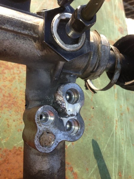

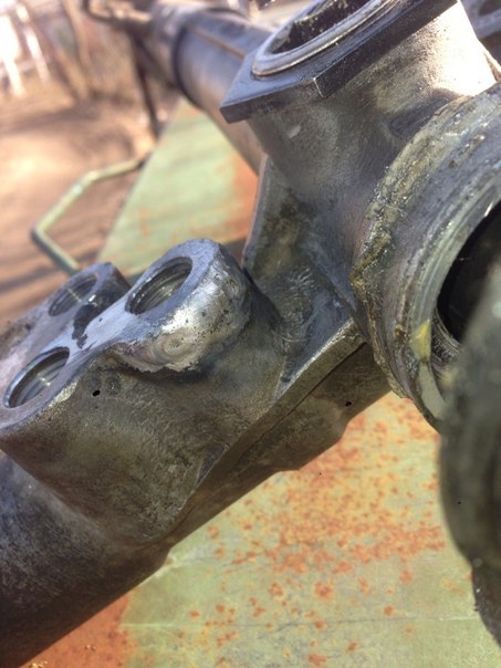

vasco писал(а):Пытаться приварить бессмысленно в плане высоких затрат (надо еще резьбу восстанавливать с посадочным отверстием)...
у отца на кайроне похожую беду исправили аргоном рублей за 700 по моему! метал - ужас, как сказали. с резьбой особых проблемм не возникло (ляминий как никак)

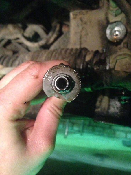

столкнулся с такой же проблеммой, отломался при легкой попытки докрутить. до этого текла из под трубки.

скорее даж колечко. но дело в том что я то и не тянул. а так проверял закручен ли он. одной рукой не сильно и все. резьба с трубкой в руках. судя по отлому, с трещиной она была давно.

менял рейку два года назад, заказал новую, пришла, стали ставить и обнаружили трещину на литье где вкручиваются трубки.
в автодоке поменяли на другую.
