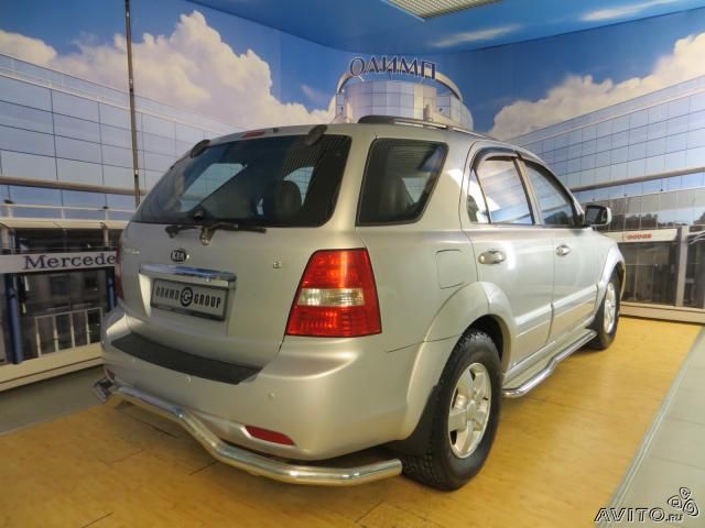

Привет всем!!! Уважаемы сорентоводы, я обладатель сего чуда недавний. Но вот проблема, такое чувство что моя машинка просто лежит на тапочках, в ней я вно что то сдохло. Путем нехитрых проверок определил что передние стойки не работают вообще в результате чего во время остановки на светофоре меня еще качает минуты полторы :D По жопе понять не могу, не знаю вообще штатные там стоят или уже не оригинал. Вобщем суть вопроса такова:
1. какие стойки лучше ставить?
2. Если воткну новые стойки поднимется она или будет так же лежать?
3. Надо ли менять пружины, если да то какие?
4. Какие задние аморты ставить и пружины? (вожу дочь, жену. На дачу не езжу, картошку не вожу :D )

Привет!
Судя по внешнему виду, у тебя и резина не штатная стоит - вот первая причина низкого авто (ставь не меньше 245\70)
Хотя по фото могу ошибаться...
Хорошие (не родные, а например от Влада) пружины уберут раскачку вообще, а вот с амортизаторами придется тебе самому решить!
Либо бюджетный вариант, либо дорогой)
Бюджетный: Каяба спереди и родные или их аналог , ну или та же Каяба сзади)(можно уложиться в 10000)
Дорогой: Кони по кругу! (тут около 20000-25000 комплект)
