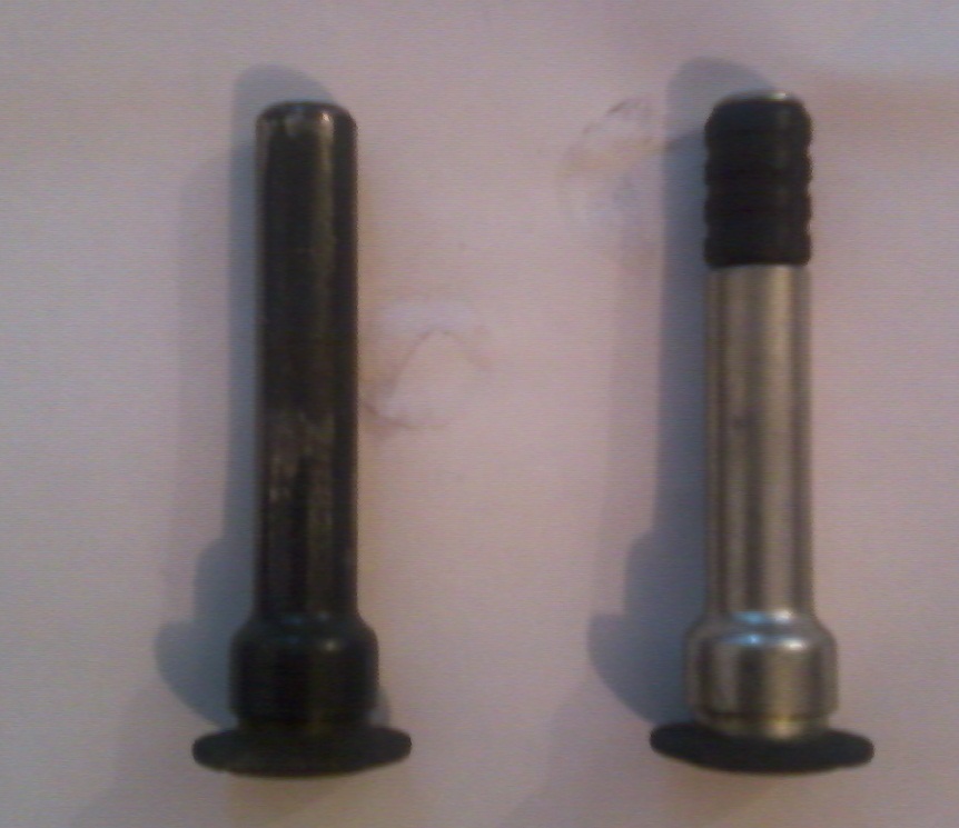

На ~80тыс. при езде по брусчатке появился глухой дребезжащий звук впереди слева. По опыту прошлой машины сразу понял проблема в направляющих суппортов. Вчера разобрал и так и есть - нижняя направляющая ощутимо болтается. Удалил старую смазку, набил новую и все Ок, по крайней мере на десяток тысяч хватит.
Но возник вопрос почему верхняя и нижняя направляющие разные конструктивно. Резиновая насадка на верхнем направляющем как мне кажется способствует тому что не возникает биений и направляющая дольше живет а снизу ее нет (насадки) и биение появилось. В общем основной вопрос тем кто вынимал направляющие - они у всех такие как у меня? Нижняя без резиновой насадки и из черного метала а верхняя с насадкой и метал светлый. Машина 2009 г.в. Фотография прилагается.
Черная нижняя направляющая, светлая верхняя.

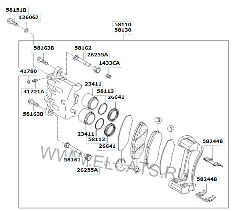

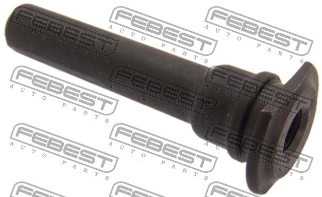

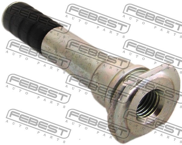

В общем разобрался. Видимо так и задумано (см. вложения). Тему не удаляю, может кому-то полезно будет.
Схема тормозного механизма переднего
Верхняя направляющая
Нижняя направляющая
