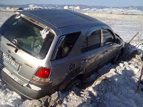

Сегодня чуток застрял.....
пока выбирался услышал неприятный металлический звук но не придал этому значения.

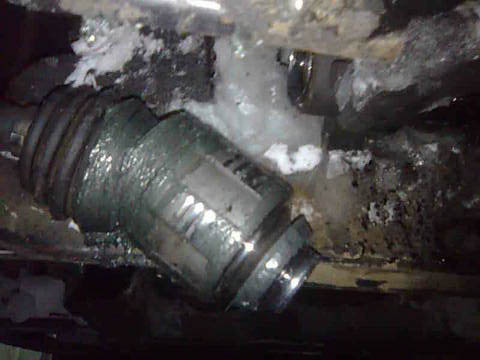

После обнаружил ,что передний мост не работает.... заглянул под машину и ....... :shock: :cry:
доехал до СТО и там оставил сорика до завтра. Кто нибудь с таким сталкивался? Во сколько обойдется ремонт?

фигасе - "маленько застрял".........

Alexkit попадал также, въехал в полузамерзжшую лужу, глубокую, выдергивали с трудом. Когда выдернули была такая же картинка, судя по его описанию, я ему кину ссылку на эту ветку, сам прокомментирует.
Здесь менять ШРУСы с валом в сборе, ну а там, че еще вылезет, надо смотреть.

Похоже подшипнику еще ранее был "кирдык"...он и "подъел" шлицы...
Меняй шрус вместе с промвалом. Посмотри обе шаровые, рулевой, поперечные тяги...шланги абс, тормоза, кулер до кучи...в общем все стандартно...делает любой сервис, если самому не заморачиваться...

Balbes писал(а):Меняй шрус вместе с промвалом
Только оригинал или есть аналоги?

Экзист дает цену порядка 10-11 штук за промвал...шрус - не смотрел...
Китайский шрус - порядка 3,5 тык...

Все примерно так же! Только мой ШРУС высыпался, замена 15 мин без учета снятия колеса, стоимость оригинал 3300руб! наружний идет в сборе с полуосью!

Сегодня купил промежуточный вал в сборе и привод в сборе оригинальный за 5 и 7.5 т.р соответственно. Заодно решил перебрать всю ходовку, завтра зеберу мафынку домой :P

Сергей Киев писал(а):Действительно на чуток застрял не катит Долго выбирался?
Если честно выбирался минут 10... слегка расчитстил днище, CR-V (механика) тянула, а бойцов 10 толкала.... :)
