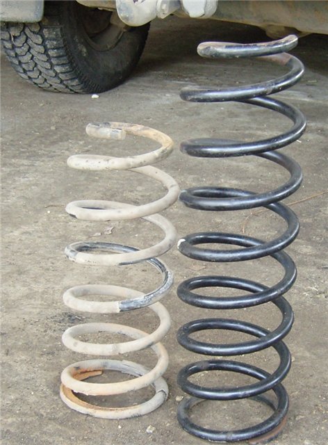

Задние пружины, слева TLC 90, справа 80.

Если грубо по фото мерить... :D
Вот для сравнения наши - дорестайл (Фобос), рестайл (родные)
и прадовские
TLC90/95 при диаметре нижней части примерно 97-98мм, значит внутр диаметр 980-2*14,25= 69,5мм
У рестайла этот размер 100/70мм по замерам Губкина на Добинсонах, а там кстати пруток целых 15,6мм.
Можно сказать очень подходит...
На каябе витков по моим подсчетам 7,5шт, тоже хорошо.
Я было их взял бы уж,но мне надо рестайловые чашки, а они как пружины стоят :shock: и я вот затупил после этого.... :)
