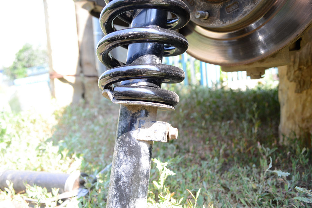

Сегодня поставил от Прадо пружины :) Время работы 3 часа.

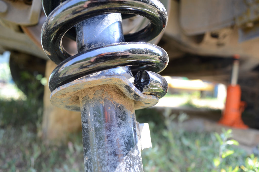

Нижняя часть конечно немного свободно сидит на тарелке, но оставил без колхоза. Как есть
Верхняя часть на буртик резиновой проставки не залез, буртик срезал ножом

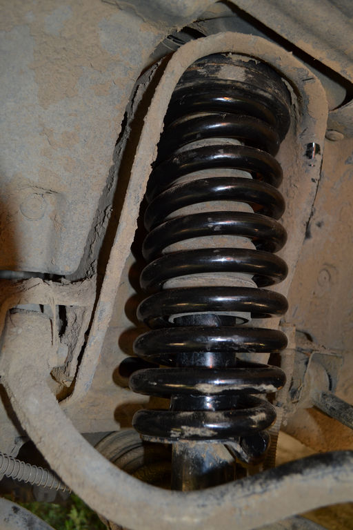

Лифт спереди 480 мм (с проставками 10 мм)
Мягкие :)

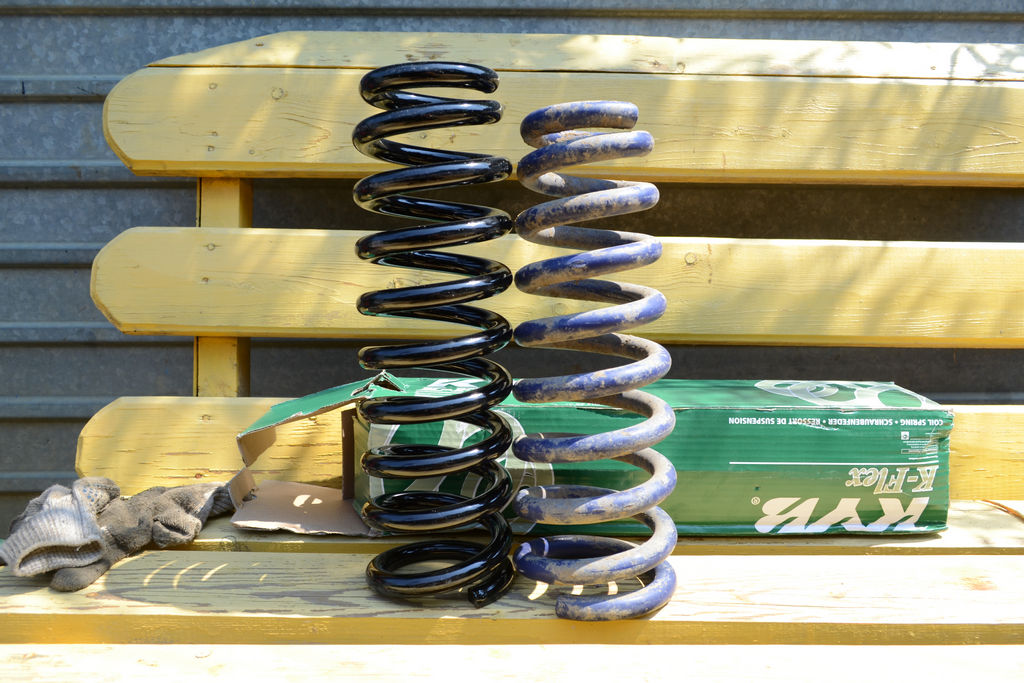

Что-то среднее между H&R и ФОБОС. Ближе к ФОБОС конечно.

установленная каяба
Так ложится нижний виток на амо
Слева Каяба, справа H&R

Пруток тонкий очень 16,2 мм. Это хорошо что ещё какой-то лифт есть )) Фобос был ниже.
