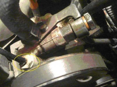

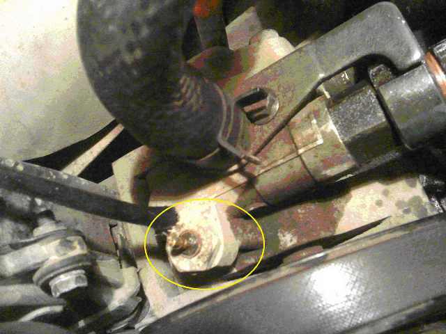

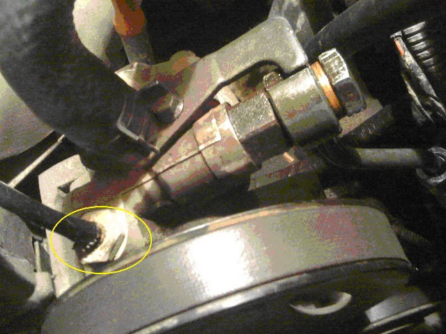

Сообщение Mikl » 19 янв 2010, 22:39
Товарищи! Помогите разобраться, что это за штучка на насосе ГУР и что она делает? Похожа на клемму, от нее идет проводок в жгут электропроводки над двигателем.
Проводок снимается легко, даже пришлось поджать окольцовку на нем,чтобы не слетел случайно.
На схемах экзиста (насосы по моему ВИНу 57100-3E040 и 57100-3E010) её нет?
Проблема в том, что не могу добиться легкости руля на ХХ после ремонта и установки шланга ВД (57500-3E010) с насоса ГУР. Руль напоминает былую легкость работы на ХХ только при 2500-3000 оборотах двигателя.
Есть подозрение, что убит насос т.к все методы прокачки указанные на форуме и ряд других результата не дают. Может дело в штучке этой...???
Фото прилагаю.

Re: Проблема с ГУР
Сообщение Sandver58 » 21 янв 2010, 14:00
Это датчик давления рабочей жидкости гидроусилителя.По сигналу с этого датчика при повороте руля "мозги" увеличивают частоту оборотов двигателя на холостых для компенсации увеличения нагрузки.Судя по мануалу стоит только на бензинках G4JS и G6CU.
Из инструкции о проверке с помощью тестера:
1.Двигатель работает на холостом ходу.
2.Проверте,что датчик находится в состоянии "ВЫКЛ"(OFF),когда рулевое колесо в нейтральном положении(колеса в положении прямолинейного движения).
3.Проверте,что датчик находится в состоянии "ВКЛ"(ON),когда рулевое колесо повернуто на половину оборота.

Сообщение Mikl » 22 янв 2010, 00:26
Сергей, спасибо за инфу! Проверить по мануалу не получилось, но при работе на ХХ если снять с этой штучки клемму, то обороты уменьшаются (на слух).
