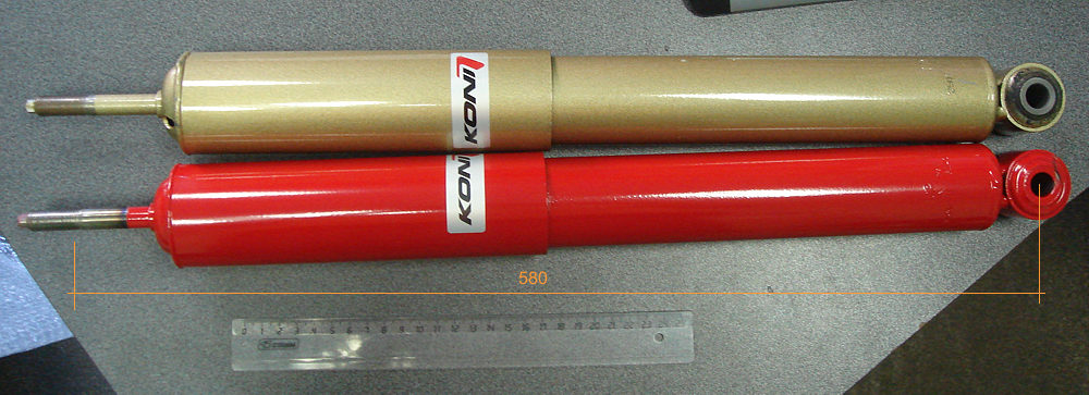

mumuna писал(а):...регион 63 пишет "...Karapuz писал, что ход отбоя подвески с штатными амортизаторами больше - это так, но больше он не более чем на 0,5 см. А вот общий рабочий ход у Коней ФСД намного меньше, чем у штатных - почти на 5 см! Приблизительно 18,5 см против 13,5 см..." ГДЕ ПРАВДА? КОМУ ВЕРИТЬ???
