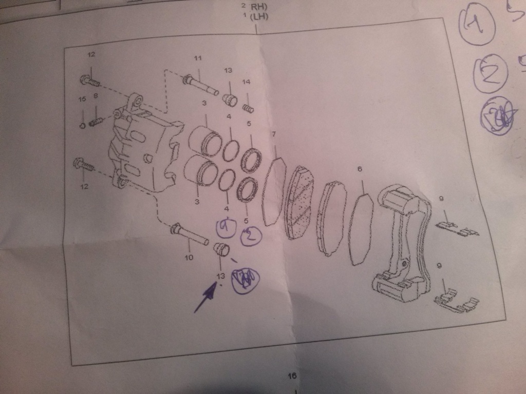

Ребята помогите пожалуйста. Нужна зап.часть (по фото) №13. (задний суппорт) Заехав в авто.магазин и к официалу от обоих ответа не получил... заказать они это не могут. Номер бьется 318445. Что это за штучка? Может есть другой номерок?

Это пыльник направляющей тормозного суппорта. Для твоей машины для заднего суппорта - 58164-3E000. А вообще-то на мой взгляд пыльники направляющей для заднего суппорта ничем не отличаются от пыльников для переднего суппорта. Не понятно почему номера разные. Твой номерок 318445 по каталогу бьется как пыльник для переднего суппорта.
P.S. Странные у вас официалы, что не могут определить простой пыльничик.

Мишель писал(а):на мой взгляд пыльники направляющей для заднего суппорта ничем не отличаются от пыльников для переднего суппорта.
вообще-то различаются
Пыльник направляющей тормозного суппорта заднего 58164-3E000 и Пыльник направляющей переднего суппорта 58164-3E500

Gubkin писал(а):вообще-то различаются
Экзист говорит, что 58164-3E500 для рестайла, а вопрос от владельца дорестайла (2004).

Сообщение Ale-X » 23 сен 2014, 09:13
В таком случае на зад дорестайла:
58164-3E000 - Пыльник направляющей тормозного суппорта заднего.
16404 - Ремкомплект пыльников направляющей суппорта. (не оригинал, надо проверять опытным путем)

Я пыльник на поршень одеваю немного не так, как описал Игорь.
Делаю так - вставляю сальник (кольцо) на место, смазываю тормозухой и топлю поршень до упора, а потом вставляю пыльник в сам суппорт. Проточка на поршне дает практически без всяких заморочек вставить пыльник в проточку в суппорте. Выдвигаю вверх поршень и только потом одеваю на него пыльник. Фоток нет, но надеюсь , что понятно. Как описывал Игорь я пытался сделать - не получилось.

[user]Серёг@[/user] писал(а):заменить все ... на рестайле 5076руб.
А что ты подразумеваешь под словом "ВСЁ"?
kapger писал(а):ИТОГО для всех ЧЕТЫРЁХ тормозных суппортов (рестайл):
Если брать самое необходимое (без необязательных и ненужных позиций), то получится от 1928 до 2410 руб.
Я выше (в предыдущем своём сообщении) специально сосчитал сумму, в которую у меня вышло это "ВСЁ", у меня получилось 4740 руб., включая замену ВСЕХ направляющих и покупку на всякий случай ВСЕХ поршней.
keksoid писал(а):Я пыльник на поршень одеваю немного не так
То есть можно одеть (сменить) например, рваный пыльник, не вынимая цилиндр без утечки тормозной жидкости и без завоздушивания системы?
keksoid писал(а):Фоток нет, но надеюсь , что понятно
Не очень понятно, если честно...
