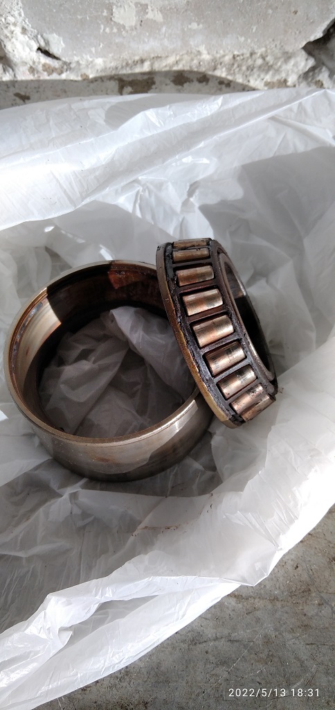

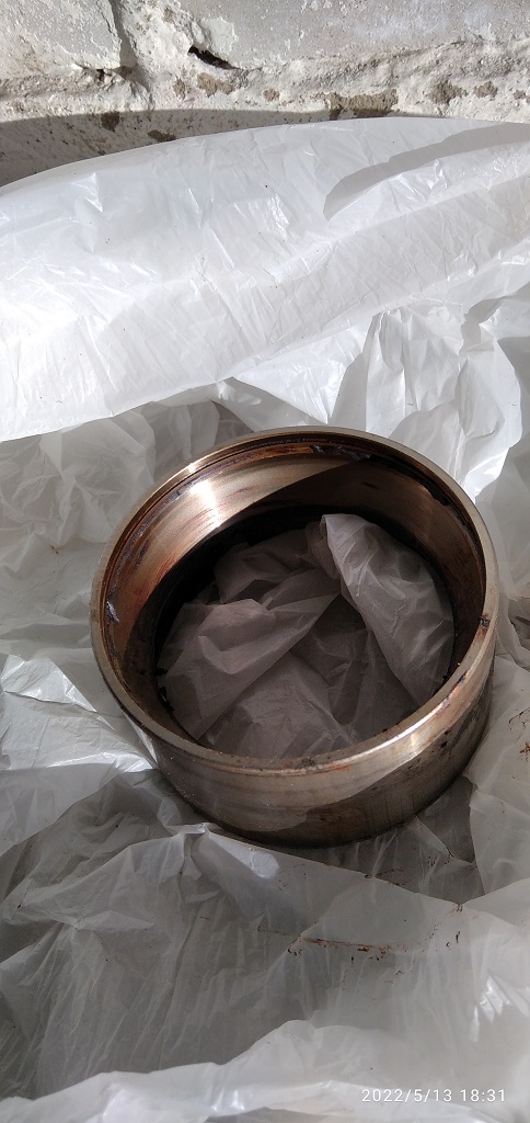

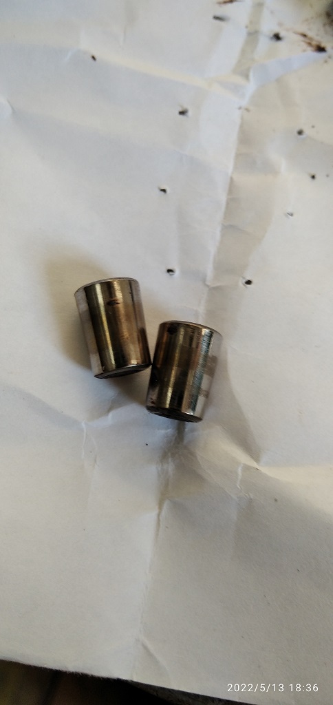

Сообщение VNIKOLAI » 14 май 2022, 07:20
Добрый день.
Поменял подшипник левый, прошел 200000 км.
Поставил SKF VKBA 6944.
В АВТОДОКе манагер сказал что на такую машинку ставятся только такие.
Когда сняли то оказался роликовый двух рядный радиальноупорный.
Посмотрел есть такие
KIA 0K55233047
SKF VKBA6956
Подшипник роликовый радиально-упорный двухрядный
https://handel.pro /goods/ SKF~VKBA6956

Re: Замена ступичного подшипника
Сообщение Миша Ч » 16 май 2022, 14:07
это снятый с машины? вообще должен стоять просто двухрядный роликовый, не упорный, фиксируется с определенным моментом и не регулируется зазор
Сообщение VNIKOLAI » 17 май 2022, 06:30
Миша Ч писал(а):это снятый с машины? вообще должен стоять просто двухрядный роликовый, не упорный, фиксируется с определенным моментом и не регулируется зазор
Да это и есть двухрядный роликовый радиальноупорный.
Вторая внутреняя обойма развалилась при выпресовке.
Сообщение Миша Ч » 23 май 2022, 09:48
КСИ писал(а):Чудеса.
согласен, первый раз такое вижу
