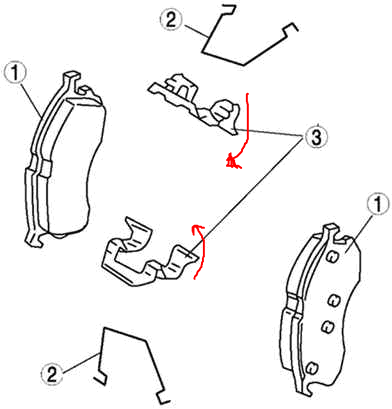

Сообщение Gubkin » 07 окт 2015, 13:42
KoRoman писал(а): поскрипывают иногда
на ямках передние колодки не болтаются в суппортах ?
я у себя подгинал противоскрипные пластины по торцам
теперь думаю, что если б подогнул раньше, то и AWIMA не скприпели бы.
JH Brake вообще ни разу не скрипнул, тормозит авто отлично, как легковая )) доволен колодками на 100%, лучше и желать нельзя.

Сообщение KoRoman » 07 окт 2015, 15:08
Gubkin писал(а):на ямках передние колодки не болтаются в суппортах ?
есть дребезг на кочках какой-то
но я его связываю - ямку поймал защитой-пыльниколм на рыбалке
ща ремкомплект суппортов буду менять - посмотрю
а чё там куда подгибать??

Сообщение Gubkin » 07 окт 2015, 15:48
KoRoman писал(а):а чё там куда подгибать??
вот эти пластины подогни в нескольких местах чтоб они лучше держали колодку

Сообщение kapger » 08 окт 2015, 06:15
Gubkin писал(а):я у себя подгинал противоскрипные пластины по торцам
Саня, это же не противоскрипные пластины... Противоскрипные пластины одеваются всей своей плоскостью на плоскость тормозных колодок снаружи.
