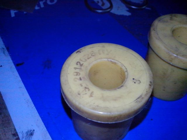

Сообщение sedoy32 » 01 июл 2013, 16:58
Nikolay0812 писал(а):Игорь,спасибо за совет ,а от моего позвоночника -отдельное спасибо
Всегда пожалуйста!!!Позвоночник береги :) А сайленты идеально подходят от рычага волги-которые желтого цвета, их только подрезать нужно немного-сам не ставил-резинки еще целые.

Сообщение Nikolay0812 » 01 июл 2013, 17:02
sedoy32 писал(а): сайленты идеально подходят от рычага волги-которые желтого цвета
А втулка там под наш 14мм болт?И от какого рычага(передний,задний,верхний-нижний)?А то я уже к токарю собрался,хотел втулку заказать под нужные размеры.

Сообщение sedoy32 » 01 июл 2013, 17:06
Nikolay0812 писал(а):А втулка там под наш 14мм болт?И от какого рычага(передний,задний,верхний-нижний)?А то я уже к токарю собрался,хотел втулку заказать под нужные размеры.
Откуда не скажу, но при установке в сервисе отжал у работяг данные полиуретановые сайленты. Завтра буду в гараже, сфотаю и замерю. Загонять их нужно в прессе (тисках), смазав ВД
Добавлено через 7 минут 39 секунд:
Андрей59 писал(а):а ещё в нижнее ухо хорошо встаёт сайлентблок с нижнего переднего волговского рычага, которые ещё на шкворнях ходили, и втулка оттуда же, лучше конусных получается.
Они!!!

Сообщение sedoy32 » 02 июл 2013, 18:47
Nikolay0812 писал(а):если проработают хотя бы год,то-лучшего и желать не стоит.
Полностью согласен :Yahoo!: Добавляю фото, как обещал
Dвнеш. = 34 мм, L=40 мм, Dвнутр.=16 мм.
