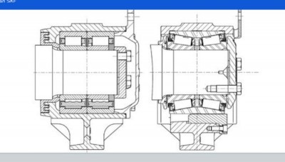

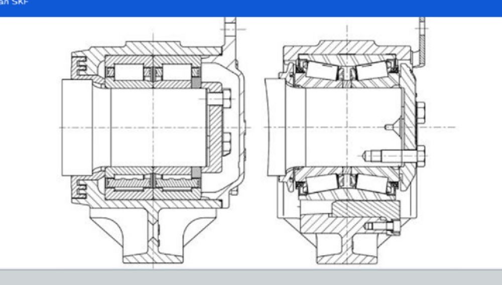

Сообщение VNIKOLAI » 16 май 2020, 09:04
Привет.
Ну наверное там стоит такой конструкции.
Есть еще такие же только роликовы с преднатягом, в ЖД стуцицах стоят роликовые конусные.
По инструкции ИХ РАЗБИРАТЬ перед установкрй НЕ ЖЕЛАТЕЛЬНО.
Правый подшипник передний отходил 140000 км - наехал на бордюр и поехал покупать новый и менять в сервис.
Добавлено через 2 минуты 2 секунды:
Vl@dK писал(а):
КСИ писал(а):Обнаружить люфт элементарно - в собранном виде покачать колесо по вертикали.
Если кулак натянут на верхнем рычаге, а всех лифтованных это именно так, то зазор в подшипнике выберется натягом между приводом и верхней шаровой.
Это как поясни пожалуйста - очень интерено.
Конструкция подшипника - разрезная внутренняя обойма.
Добавлено через 4 минуты 19 секунд:
holgert писал(а):Товарищи, купил 52720 1F000 ,внутри KBC F 569214 ,(роликовый ,посмотрели).После замены есть люфт,мастер сказал это косяк самого подшипника! Выработки нет,мастер мой знакомый! Он говарит,что уже не первый случай. Как думаете,может быть брак?!
Руки кривые у мастера.
Подшипник тянется моментом затяжки и выбираются все люфты.
Перетянуть его не возможно- зазор в разрезном внутренней обойме выбирается и больше его не зятянешь.
Надо отпустить на два оборота покрутить колесо и потом еще раз зятянуть гайку гранаты.
