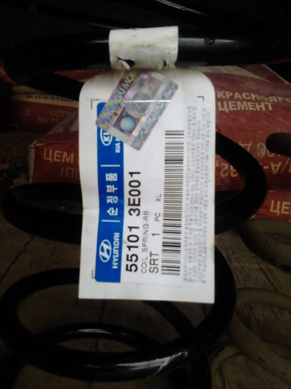

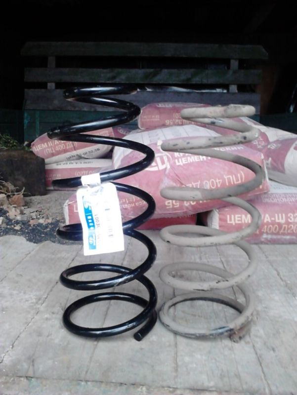

Тут недавно с Красноярска пружинки задние корейские одному человечку припёр оригинальный номер 55101 3E001 , поставил рядом со своими старыми (родными) в 3 см разница. Фото прилагаю.
