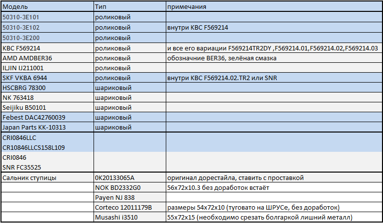

Re: Замена ступичного подшипника
Сообщение Gubkin » 15 июл 2017, 20:05
альфа-версия шапки
Модель = Тип = примечания
50310-3E101 роликовый
50310-3E102 роликовый внутри KBC F569214
50310-3E200 роликовый
KBC F569214 роликовый и все его вариации F569214TR2DY ,F569214.01,F569214.02,F569214.03
AMD AMDBER36 роликовый обозначние BER36, зелёная смазка
ILJIN IJ211001 роликовый
SKF VKBA 6944 роликовый внутри KBC F569214.02.TR2 или SNR
HSCBRG 78300 шариковый http://www.oilchoice.ru/viewtopic.php?p=45660#p45660
NK 763418 шариковый
Seijiku B50101 шариковый
Febest DАC42760039 шариковый
Japan Parts KK-10313 шариковый
нет данных
CRI0846LLC
CR10846LLCS158L109
CRI0846
SNR FC35525
Сальник ступицы
0K20133065A оригинал дорестайла, ставить с проставкой
NOK BD2332G0 56x72x10.3 без доработок встаёт
Payen NJ 838
Corteco 12011179B размеры 54x72x10 (туговато на ШРУСе, без доработок)
Musashi i3510 55x72x15 (необходимо срезать болгаркой лишний металл)

Сообщение Андрей59 » 15 июл 2017, 20:36
Шапка нормальная, только надо её в аналоги Тема: Аналоги подшипника ступицы , я так думаю )

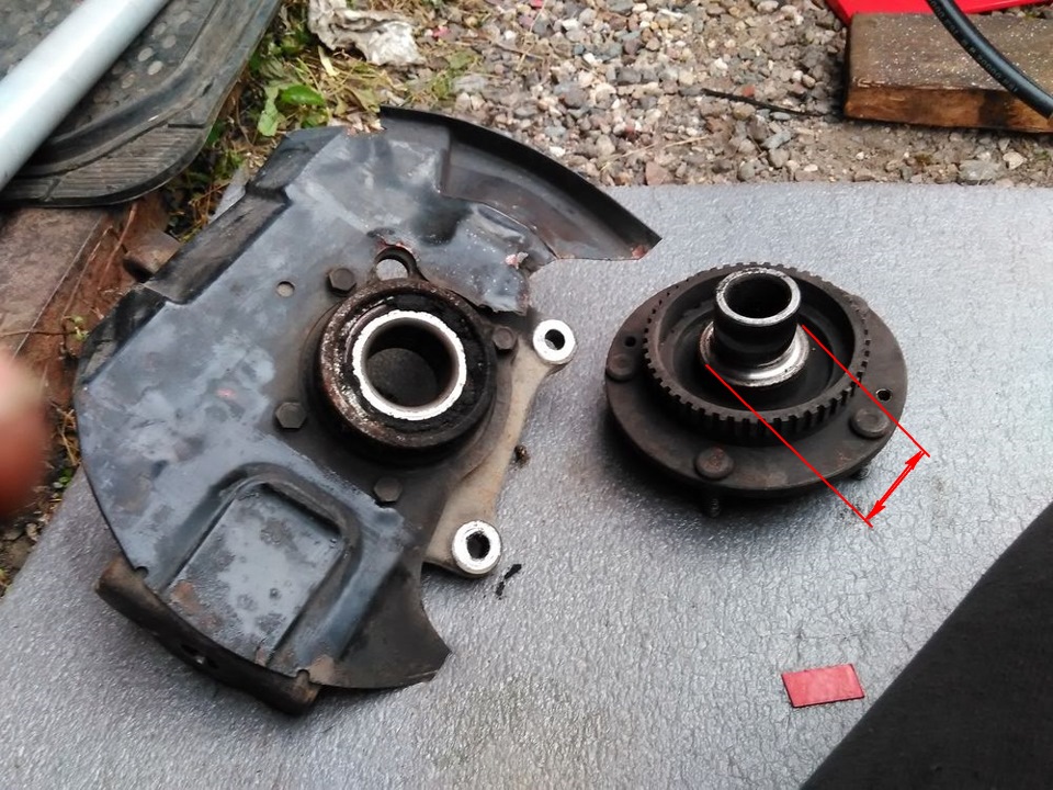

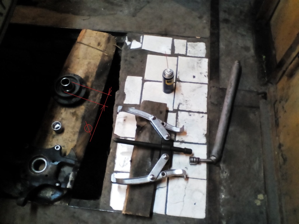

да, есть задумка поставить сальник и снаружи
там конечно уже не такую роль в долговечности подш.будет играть
с наружним диам. понятно
а вот замерьте плиз кто может вот этот размер
Сообщение Андрей59 » 16 июл 2017, 08:24
С наружным диаметром тоже не всё понятно, так как он чуть больше диаметра подшипника да и расстояние до стопорного кольца малО, я бы лучше посадил сальник внутрь кольца АБС.
