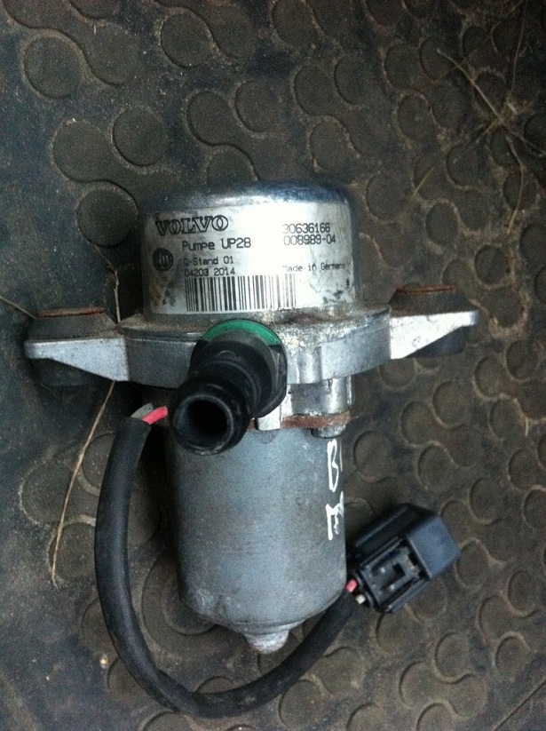

У меня тоже появилась данная проблема. Первый качек тормозов - нормально. Второй и дальше - лампочка горит и дубовые тормоза. Когда едешь задним ходом - с первого качка уже горит лампочка.
Колодки все поменял, жидкость поменял, масло до максимума залил, тормозуху до максимума залил... по колесам стучал, стекла протирал... в общем ничего не помогает.
Проверял шланги и актуатор - вроде все ок. Остается только вакуумные насос. Начитавшись форума и посмотрев где он находится - решил, что менять его точно не буду. Лучше машину продам чем возьмусь за это.
Сегодня придумал альтернативный вариант - электрический вакуумный насос. Предварительно нацелился на насос от Вольво. Завтра займусь поиском по разборкам.
Мысль - либо подключить его отдельно к вакуумной системе, либо как дополнительный к существующей через клапан. В любом случае я думаю это будет явно и дешевле и менее трудозатратнее чем менять оригинальный.

Re: При нажатии педали тормоза загорается/моргает лампа "bra
Сообщение SDT-lmu » 08 ноя 2014, 12:39
-SV- писал(а): электрический вакуумный насос
http://www.autodoc.ru/Web/price/art/SQJ ... n&access=2
TheUP28 "Вакуумный насос" можно активировать по требованию, для поддержки бустер эвакуации тормоза.
TheUP28 имеет возможность поставлять необходимый вакуум для обеспечения функциональности усилителя тормозов, когда двигатель внутреннего сгорания не предоставляет достаточного вакуума при определенных условиях эксплуатации, то есть холодный старт / разогрева фазу, больших высот, использование состояние воздуха.TheUP28 установлен параллельно двигателя главного сгорания и эвакуирует фильтруется воздух через усилитель тормозов и гибкой пневматического трубопровода. Электрический контакт между UP28 и блоком управления устанавливается с помощью кабеля, оснащенного моторного отсека вилки, прикрепленной к вакуумному насосу.
Перевод не мой! :D
И еще,
http://www.hella.com/microsite-electronics/116.html
посмотрите там PDF
Сообщение -SV- » 12 ноя 2014, 18:44
От вольво электрического вакуумного компрессора не нашел. Нашел от Ауди А6. Купил хомуты, бензиновый жигулевский шланг, пару клапанов с топливной обратки.
Пока экспериментирую - собрал все "на весу". От штатной магистрали до вакуумного усилителя поставил кусок топливного жигулевского шланга. Разрезал его и вставил тройник. В тройник через клапан такой же шланг на компрессор. Компрессор стяжками прикрутил к чему то под капотом (временно), провода подключил к массе и к стеклоподъемникам (к предохранителю в коробке предохранительной под капотом). Завел. Понажимал на педальку. Проехал. Лампочка перестала загораться. Тормоза стали как и были с нуля.
Только с 5-го нажатия где то загорается лампочка. Но сразу гаснет. Вот так. Цена вопроса - 40$ компрессор, 0,9$ тройник, 2,5$ шланг, 2$ хомуты. Итого: 45$.
План на завтра: более цивильно все переделать. Закрепить компрессор на двигателе. Подключить компрессор к стоп сигналу, чтобы работал только во время торможения.
Сообщение SDT-lmu » 13 ноя 2014, 05:49
-SV- писал(а): Подключить компрессор к стоп сигналу
UP28.odt
Обрати внимание на параметр:
Pressure build-up time
at 100 hPa
pabs = 500 mbar in t ≤ 6 sec
pabs = 300 mbar in t ≤ 12 sec
Сообщение -SV- » 13 ноя 2014, 09:49
Я понимаю, что оно не моментально качает. Но компрессор установлен и подключен как дополнительный. Штатная система работает. Оно дополняет друг друга. Штатной системы хватает на первые 1-2 качка. На трассе вопросов вообще нет. А вот при парковке в городе - да. Остро. Когда приходится часто нажимать на педаль тормоза и при этом практически на холостых работает двигатель.
Посему - нужно пробовать. Сегодня подключу к стопам посмотрю как изменится ситуация. А там видно будет.

-SV-
А не проще ресивер врезать в магистраль?
На предыдущем моем Таракане стоял.
Waso
Сообщения: 1156
Зарегистрирован: 17 мар 2011, 13:51
Откуда: Санкт Петербург
Благодарил (а): 39 раз.
Поблагодарили: 42 раз.
Имя: Василий
Доп. информация: Серебро, пневма.
Сообщение SDT-lmu » 13 ноя 2014, 11:23
-SV- писал(а):Штатной системы хватает на первые 1-2 качка
Правильней все же восстановить штатную систему, как то спокойней...
