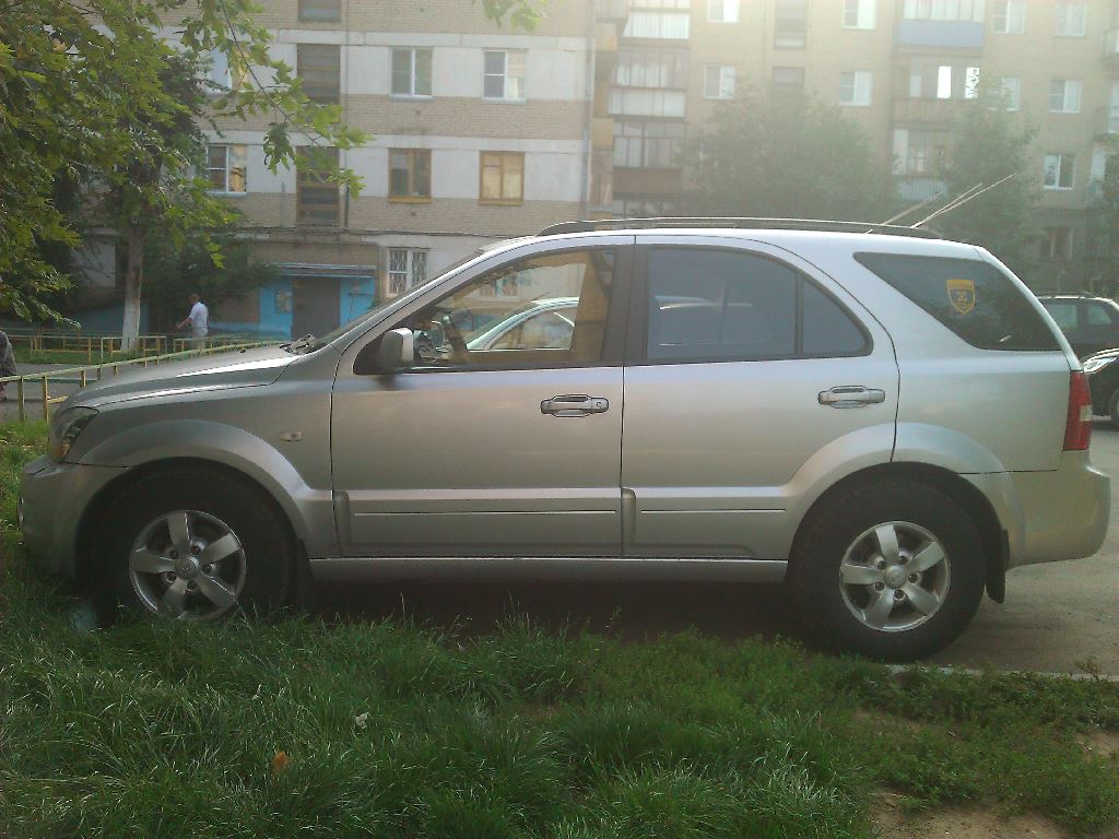

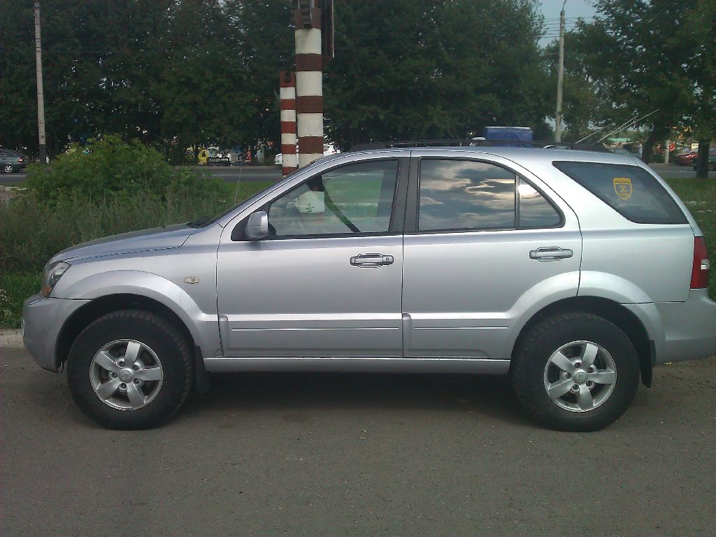

Поставил комплект от ARB, теперь хоть на жип стал похож :D
Серьезно еще не тестировал но определенно лучше родных. Меньше раскачка да и по выше стала, надеюсь больше под колесами не чем не буду задевать :)
Обещали что грузоподъемность увеличилась на 50кг так что можно теперь ставить лебедку, защиту и другой обвес не боясь что машина просядет.
До
После

Да все вместе. Решил что лучше комплектом так как там все проверено и адаптировано. Обошлось 44тр + работа 8тр

Как достаточно наберу впечатлений, постараюсь отписаться в теме. Пока что жестче чем была, бывает чувствуются мелкие неровности, в нагруженном состояние должно быть лучше. Но определенно лучше старые при на езде на ямку думал щас носом задену, да и сзади пробивало, на поворотах вообще с опаской ездил. Сейчас этих недостатков не замечаю в прочем как и бортиков :) . Надо будет по тестировать по бездорожью, на что и был расчет, как то все не выходит.
