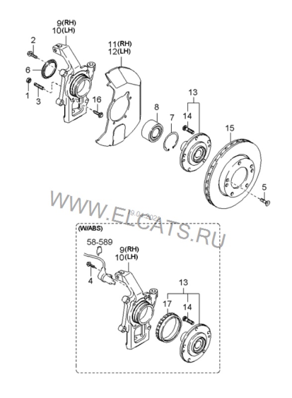

2. Откручиваем два (почему два??) болта [Болт 58151B на рис.1 - здесь и далее приведена нумерация рисунка по Elcats, сами рисунки приведены ниже] крепления суппорта и снимаем его [имеется ввиду Тормоз в сборе 58110/58130 на рис.1 ??] и колодки, рамку пока лучше оставить послужит упором при откручивании гайки (имеется ввиду рамка, которая показана на рисунке 1 розовой стрелкой?).
3. Вставляем отвёртку в вентиляционное отверстие диска [51712 на рис.2] откручиваем гайку [1325AA на рис.4] ступицы (или только ослабляем её?). Гайка ступицы на 32.
4. Снимаем рамку (2 болта на 19).
5. Откручиваем (ударной отвёрткой) 2 крестовых винта [12203 на рис.2] крепления тормозного диска [51712 на рис.2] и снимаем его (при сборке достаточно крепко затянуть от руки). Тормозной диск может сниматься тяжело. Можно побрызгать WD-шкой под шпильки гаек колеса и вывернуть руль наружу (чтобы удобно было молоточком постукивать), затем через деревянную проставку наносить несильные удары в самую центральную внутреннюю часть тормозного диска, поворачивая при этом постоянно сам тормозной диск. Два болтика крепления тормозного диска подходят от ВАЗ - от крепления петель боковых дверей.
6. Аккуратно откручиваем датчик ABS (на 10) [его ось и направление снятия показаны на рис.2 розовой стрелкой] также аккуратно с помощью WD-шкой или силикона, извлекаем датчик из гнезда.
7. Снимаем пыльник [51711 на рис.2] - 4 болта [1140AA на рис.2] (на 10).
8. Откручиваем гайку [1339GB на рис.5] и вынимаем болт крепления [54213 на рис.5] верхней шаровой. Удаляем шплинт [1430AK на рис.3], откручиваем гайку [13141 на рис.3] рулевого наконечника [56850C на рис.3], и коротким резким ударом кувалды в место посадки наконечника снимаем его (в место и по направлению, указанным розовой стрелкой?).
9. Далее откручиваем гайку приводного вала [1325AA на рис.4] и выбиваем его оттягивая на себя верхнюю часть поворотного кулака [51716/51715 на рис.2]. Если не снимается, то имеет смысл греть ступицу промышленным феном, брызгая WD-шкой, при этом на ступицу надеть очень хороший трехлапный съемник на 150-200 мм (если болты этого съемника сделаны из мягкого металла, то заменить их на каленые, например от шаровых опор ВАЗовской классики). Периодически по головке болта съемника наносить короткие и сильные удары. Заодно эффективней было бы отсоединить нижнюю шаровую, и наклонить ступицу немного вверх, после чего в прихваченный узел с помощью шприца налить аккуратно уксусную 70% кислоту. Сначала побрызгать WD-40 несколько раз (с интервалом минут в 10-15), через час надеть съемник, затянуть до упора (без фанатизма!) и греть феном, затем нанести аккуратно (без фанатизма!) удар по болту съемника (не плющить его шляпку) - если после этого упорный болт прокручивается дальше, значит процесс пошел. Снова WD (брызгать не только со стороны гайки ШРУСа, но и с обратной стороны - для этого пригодится соломинка, прилагаемая к баллончику с WD). Небольшая пауза, прогрев феном, аккуратный удар по болту съемника, и снова по кругу.
10. Откручиваем три гайки [1325LA на рис.6] выбиваем болты [36184C на рис.6] и снимаем поворотный кулак [51716/51715 на рис.2] вместе снижней шаровой опорой [54530C на рис.6]. Альтернативой может служить отсоединение нижней шаровой от кулака: откручивается гайка [1314AA на рис.6] самой шаровой [54530C на рис.6], и короткими резкими ударами чем то тяжелым (кувалдочкой) по ушку ступицы (разве ступицы??) снимается на 5-9 удар (гайки откручиваются, а болты выбиваются через проставку, т.к. на болтах у шляпки насечка, поэтому НЕ НАДО пытаться их выкрутить, только выбивать), при этом верхняя шаровая уже должна быть отсоединена. Работу выполнять будет удобнее и безопаснее, если колесо поддкомкратить за нижний рычаг, подложить под рычаг обрезок мощного бруса и опустить авто на него либо использовать второй домкрат от легковой авто под рычаг.
11. Теперь нужен пресс. Устанавливаем узел (как именно??), выпресовываем ступицу из подшипника (на рис.2 по направлению зеленой стрелки??), оправкой или головкой упираясь в ступицу. Снимаем стопорное кольцо подшипника и перевернув кулак упираемся оправкой в наружную обойму подшипника (усилие примерно 2,5т) (на рис.2 по направлению голубой стрелки??). Для выпресовки самого подшипника можно использовать кусок трубы внутренним диаметром примерно 80-82 мм и высотой 45-50мм. Подшипник может стронуться с места при давлении в 7 тонн и более, выдавливается меньшим давлением, при запрессовке давление гораздо меньше.
12. Сборка в обратном порядке. Внутреннюю поверхность поворотного кулака тщательно очистить внутри. Смазав моторным маслом ступицу снаружи и кулак внутри, запрессовываем новый подшипник. Следует обратить внимание на то, что при запрессовке подшипника давить надо в его НАРУЖНУЮ ОБОЙМУ. А при запрессовке ступицы в подшипник надо подложить с обратной стороны подшипника головку соответствующего диаметра под ВНУТРЕННЮЮ ОБОЙМУ подшипника. После выпрессовки старый подшипник не имеет смысла выкидывать, он пригодится в качестве оправки для обратной запрессовки нового подшипника. Шлицы шруса и ступицы тщательно очистить от грязи и окалины. Нанести на шлицы шруса и ступицы медную высокотемпературную смазку (не графитовую). Если вдруг придется снова менять подшипник, вал шруса выдавится усилием пальца руки. Не забыть поставить на место стопорное кольцо!
13. При сборке обратить внимание на усилие затяжки подшипника. Гайку ступицы (приобретается отдельно) затягивать с усилием 245-275 Н.м, потом зачекерить. При сборке особое внимание обратить на затяжку верхнего пальца шаровой опоры. Может запросто залюфтить после сборки и проезде нескольких десятков километров. После замены подшипника, километров после 50-100 протянуть по новой весь снимавшийся перед этим крепеж.

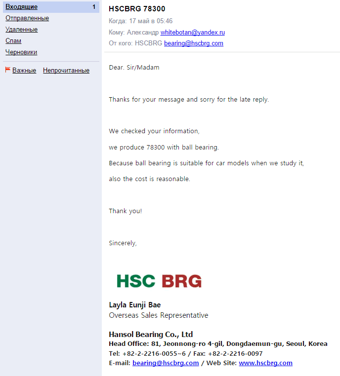

Спросил у производителя почему HSC 78300 шариковый
тогда как ильджин и оригинал роликовый
ответили
типо шариковые применялись к моделям когда исследовали эту тему
и по цене хорошо выходит
более пустого ответа я и представить не мог :crazy:

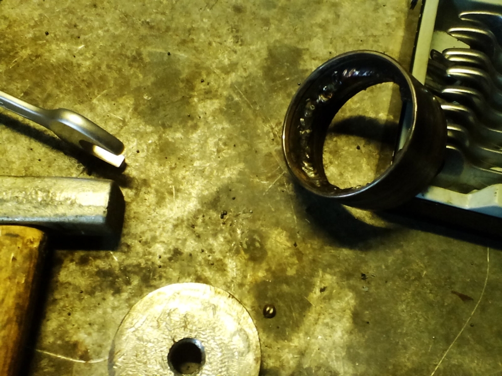

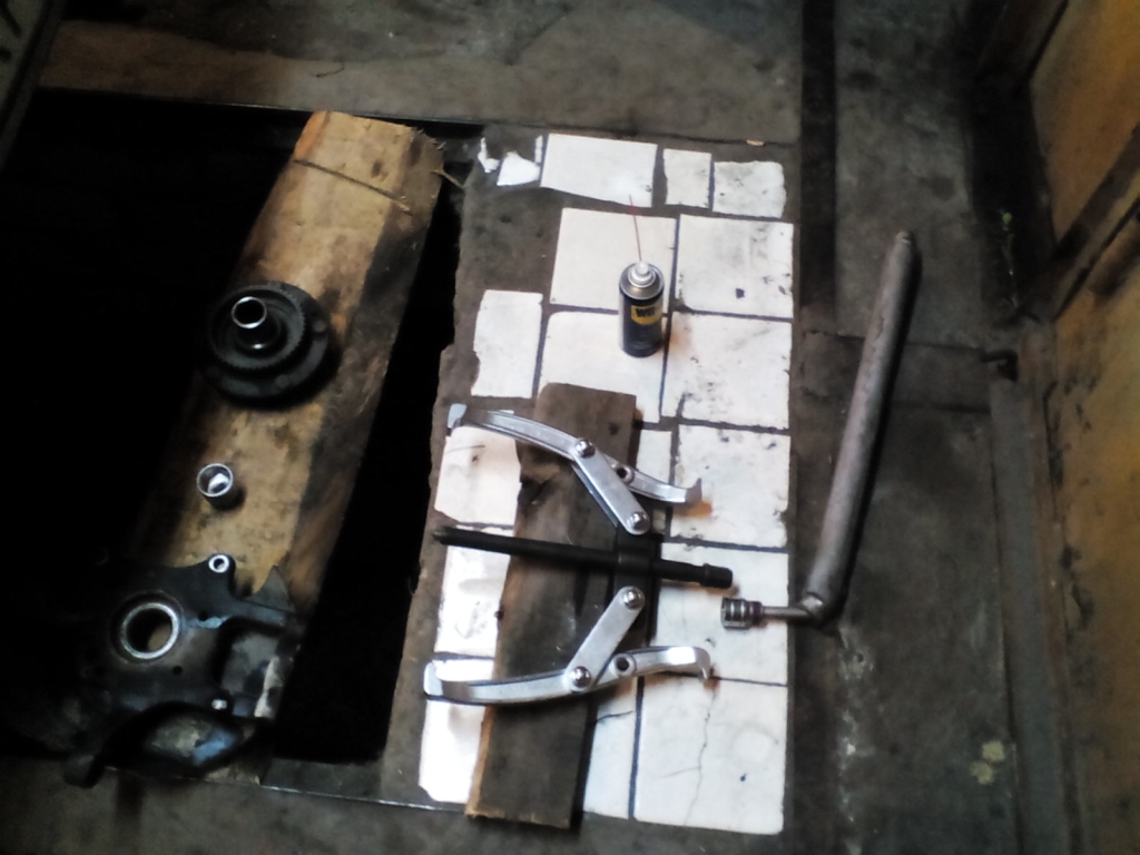

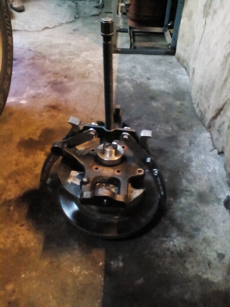

Менял сегодня ступичный подшипник спереди слева. Гула не было, но ступица шаталась от руки.
Выпрессовывал ступицу мегасъемником для подшипников:
Внешняя обойма наотрез отказалась вылазить. Долбил кувалдой-не помогло. Военный пресс 10 т не справился. Нагревания и охлаждения не помогли.
Вспомнил, что сварочный шов стягивает металл. Проделал следующее: по внутреннему диаметру обоймы наложил круговой шов:
Далее обойму стронул с места обычным легким молотком. После этого выпрессовал всё тем же мегасъемником:
Новый подшипник запрессовывал этим же съемником. Ступицу одел на старый задний тормозной диск. Пришлось подогнуть защиту, чтобы лапки обхватили диск. На фотке уже всё выпрямлено и запрессовано, съемник поставил для наглядности:
В общем, без пресса обойтись можно, но пришлось изрядно вспотеть.
