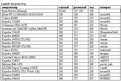

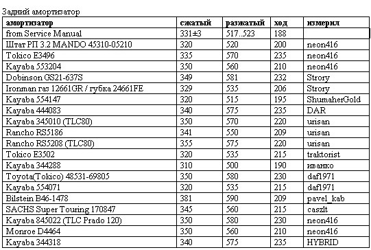

Вот ещё интересная таблица задних для рестайла (ухо-шток)

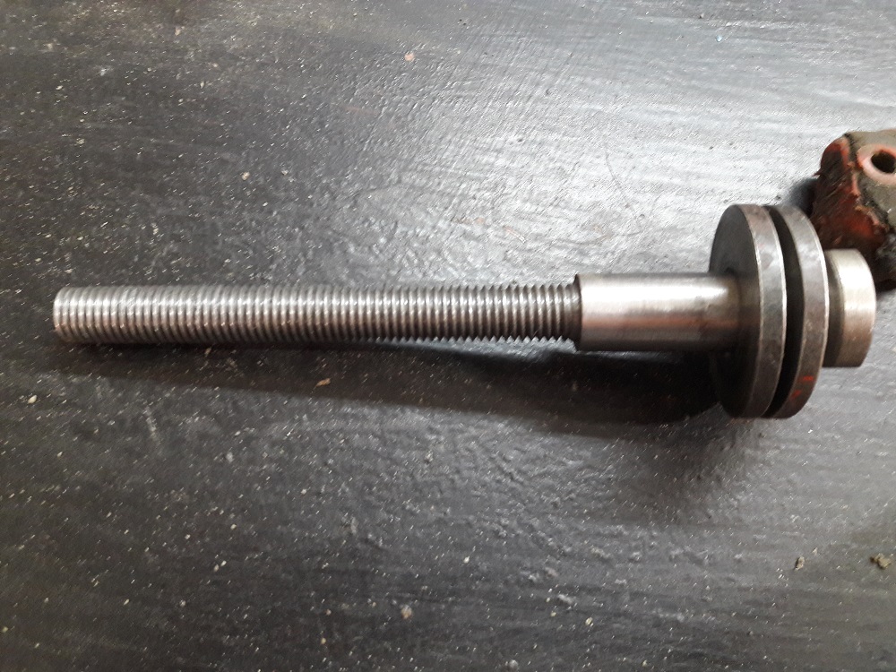

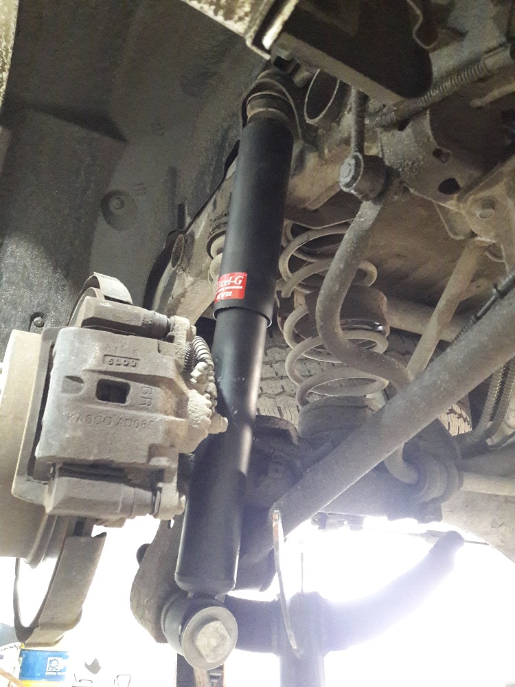

Сообщение Олег Петрович » 10 авг 2017, 08:29

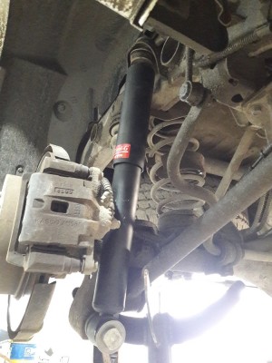

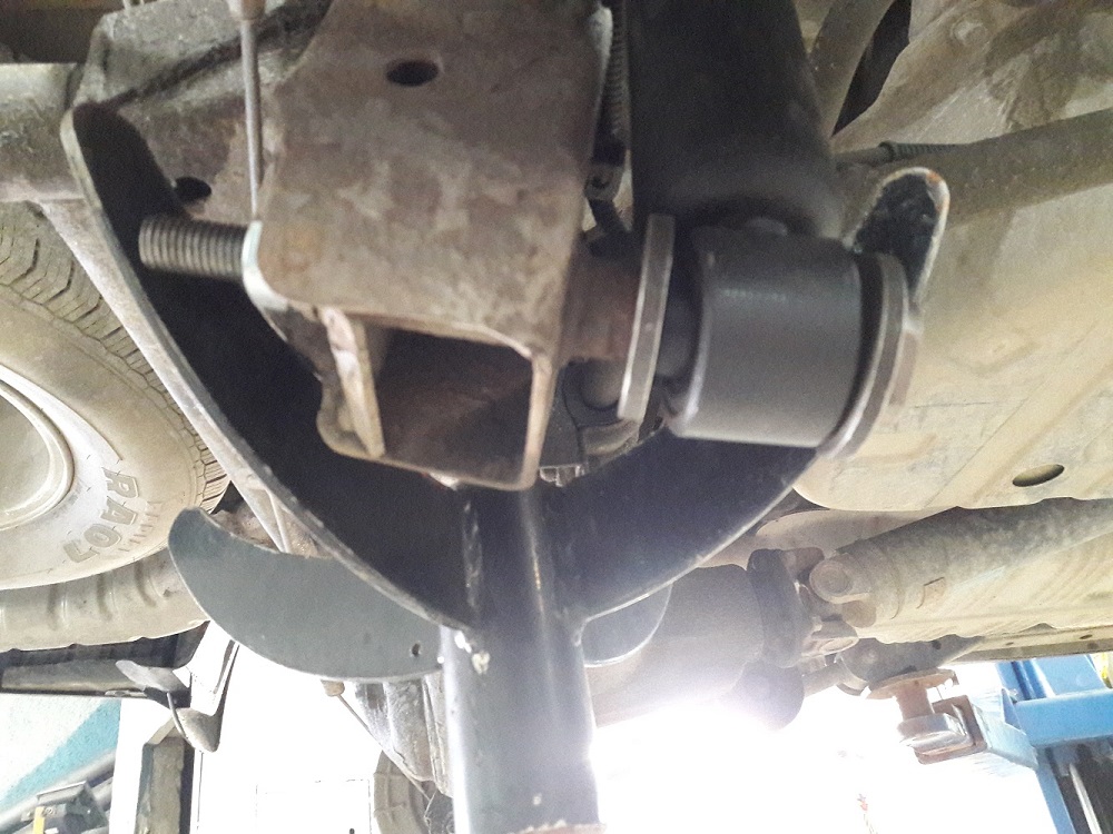

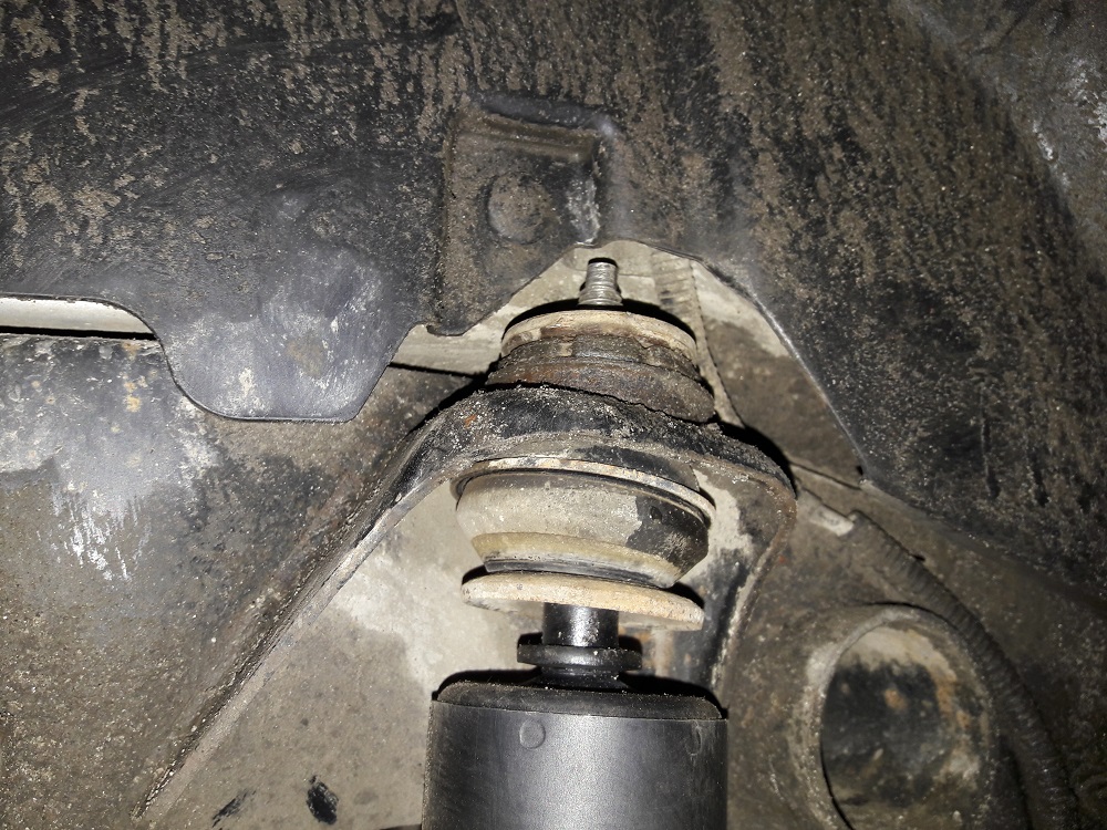

Всем Добрый день! Долго читал форум по поводу подбора задних амортизаторов. Вот вчера заменил. Поставил от TLC 100. С небольшими переделками стали как родные. Ход машины резко изменился. Ям вообще не чувствует. Ниже выложу фото. Переделка заключалась в следующем: Проточили верхний шток на 4 см. длиннее родной резьбы и нарезали резьбу на 12. Для уха выточили хитрый болт. И все!
Хитрый болт. Длина 180мм. Резьба на 14.

Сообщение svoloch » 10 авг 2017, 12:24
Олег Петрович Все хорошо, но вот резьбу на весь болт я бы не стал делать.

Сообщение Vl@dK » 10 авг 2017, 16:11
Олег Петрович
Я катал амортизаторы от 120-го, сейчас от 105-го.
Болт не переделывал, вставил в ухо втулку из сайлентблока родного амортизатора соренто.
Длину сотошного амортизатора не замерили?
Шланги на вывесе как себя чувствуют?
Отбойник удлиняли?
