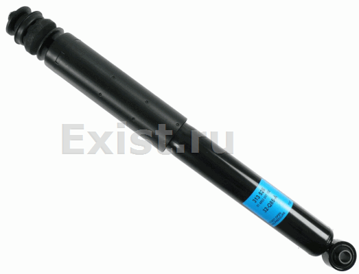

Штатные короткие. Задние я поставил: Boge 32-Q85-A "Automatic" заказывал в ЭКЗИСТ цена за 2 амортизатора 3 043,84р. вот описание и фото :arrow:
Sorento II (JC) 2.5 CRDi [D4CB] 170 л.с. Дизель 2006 — 2009 задний мост для автомобилей со стандартной ходовой частью
Время монтажа (в часах): 0,60 Общая Ось установки Задняя
Параметр SEOV32/15X Рабочая среда амортизатора Газовый
Серия Automatic
Система амортизатора двухтрубный
Способ крепления амортизатора верхний стержень|нижнее отверстие
Габариты, мм 700x73x72
Вес, г 2 090
Boge 32-Q85-A "Automatic" Габариты, мм 700x73x72
