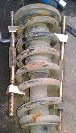

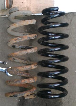

Всем, привет! Отчитываюсь, не стал ждать пружину из Барнаула, купил на попровывать Lesjofors. Начал ставить правую лопнувшую и обалдел-рассыпалась на 4 части
Собрал как мозайку и сравнил с новой кому интересно Lesjofors.
Начал разбирать левую и опачки...-тож кирдык(половинка витка внизу).
Даааааааа! Качество!
У меня по сопромату 5 была в свое время.
Так вот, что я думаю, нельзя повышать жесткость пружины за счет уменьшения витков и как, компесация- более сильная закалка. У каждого витка получается большая амплитуда деформации, а металл более хрупкий - результат на фото!

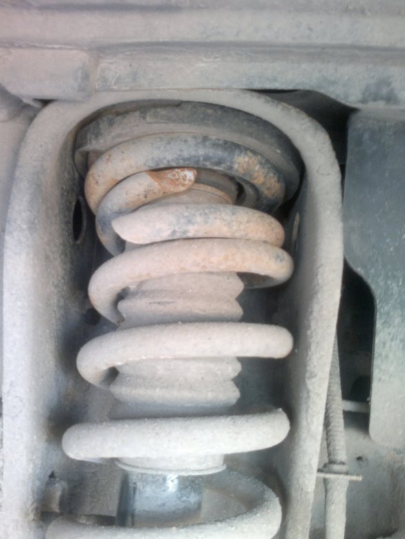

Ну что, у меня косяк с барнаульскими пружинами.
После установки зимой, при переезде лежачего полицейского, в момент движения машины вниз по кузову шел ясно различимый скрежет. Очень похож на вздох усталого человека. Вздыхает при проезде правой стороной, вздыхает зад, перед молча тащит :)
Ну я рванул на трясогузку. Потрясли, резинки стабилизаторов поменяли, тягу, выправили рычаг передний. Звук пропал. Через два дня вернулся.
В последнее время усилился, машина стала вздыхать не только лежачего полицейского, но и на ямках.
Не выдержал, заехал в сервис. Прокатались, вроде че-то слышно.
Загнали на подъемник сразу увидели (картинка в спойлере)
Правая пружина витком терется об кожух. В сервисе говорят, что по другому и не поставить. Левая все нормально.
Выходит косяк пружины.

Сообщение anton_gl » 17 апр 2013, 07:45
Страусь
Леш. Это косяк наверно не только барнаульских пружин. У меня на предыдущих (хбз чьи, покупал с ними) правая тоже терлась. Особенно после шустрого проезда лежачих ментов. Одни слишком умные сервисмены даже сказали, что у меня кузов повело (долго над ними ржал кагда ткнул их носом в об раму). Поправлял подняв машину на подъемнике. Иначе никак. Потом все это надоело. И вылечилось это снятием пружины, развернули ее как-то и поставили, хотя тоже говорили по другому никак. Отьездил больше полугода и она сломалась. Может из-за этого, а может из-за того что на заднем сидении три здоровенные дядьки были, а я колесом в яму влетел.

Суть проблемы в центровочной резинке. Он прислал фотографию, где показал, что ее еще видно и место, где ее уже нет. Эта резинка как раз как бортик держит виток подальше от кожуха. За сим поеду в сервис, будем глядеть.

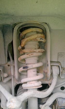

сегодня при переобувке резины обнаружил что передняя пружина лопнула слева.покупал в том году.фото выложу.как дела обстоят с заменой?
