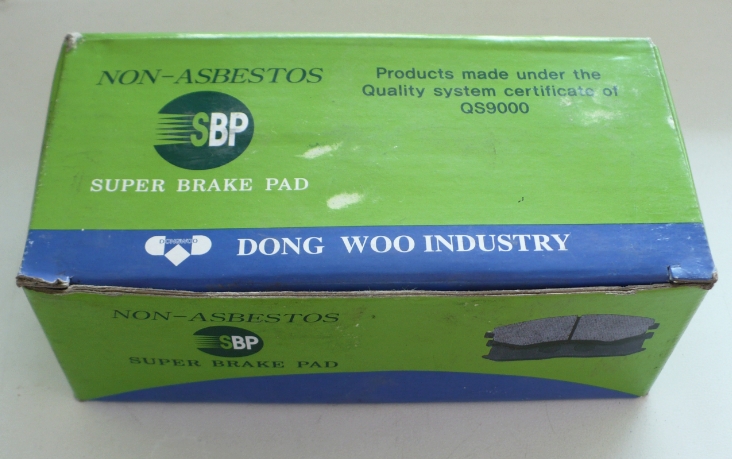

Такие поставил комплект перед-зад.
По цене ~ 1600 руб. за всё. Проверенный продавец 30 т.км. гарантировал.
Менять/ставить одно удовольствие (СТО по 500 за ось, =1000 руб.)
Обошёлся без струбцин.
Снял суппорт, обе старые колодки, их в суппорт (одну упереть в цилиндрик(и), вторую в упор)
Просунул ручку молотка (она овалом :D ) между ними, Провернул... Добавил рожковый ключ, повторил.
:!: Только обратить нужно внимание на уровень жидкости при вдавливании торм. цилиндров.
