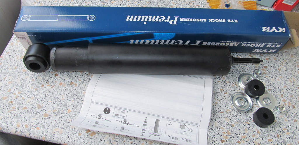

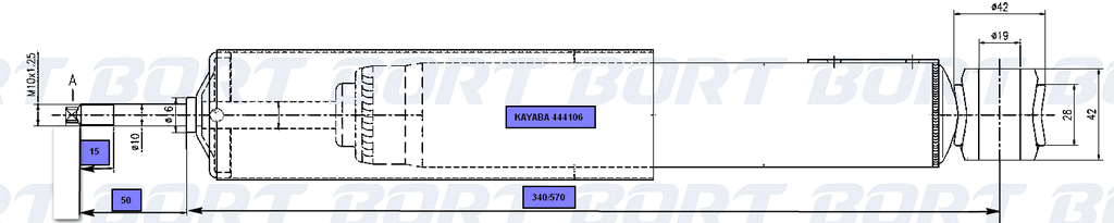

Купил KAYABA 444106 = 925 руб
Размеры
Ход амо 340/570
усилие на сжатие/разжатие = 30/90 кг (очень приблизительно). На сжатие почти без сопротивления
Чуть больше фоток http://www.oilchoice.ru/viewtopic.php?p=44371#p44371
сегодня/завтра поставлю )

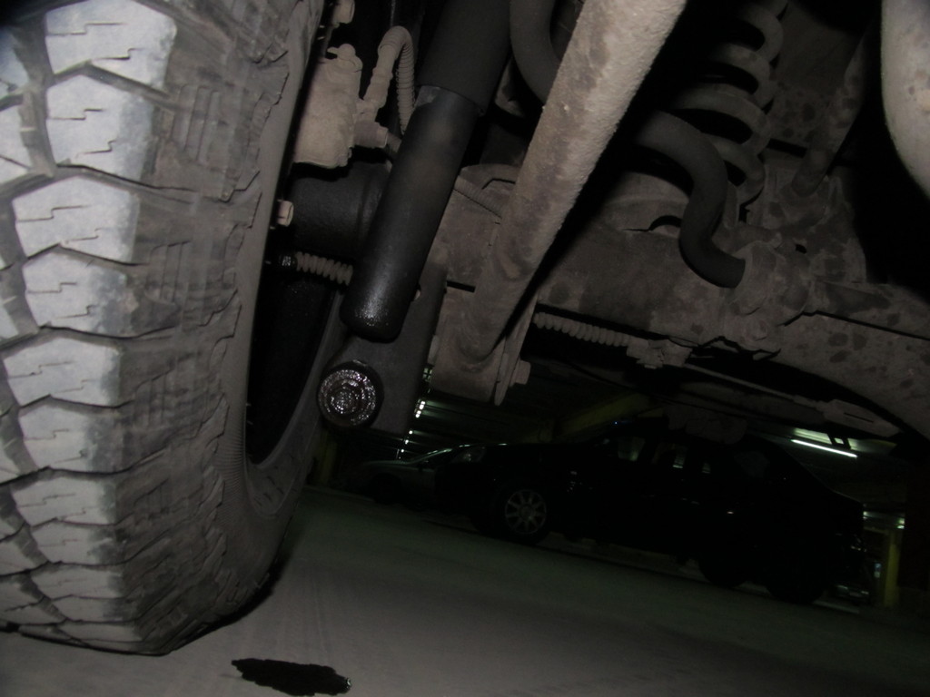

Сообщение Gubkin » 23 июн 2017, 18:12
Тоже самое, прям 1-в-1
проехал 3 тыс.км почти KAYABA 444106 и под Суздалью на убитых дорогах оторвало
дерьмовая эта каяба.... даже хуже пружин от Влада
