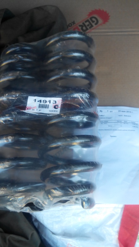

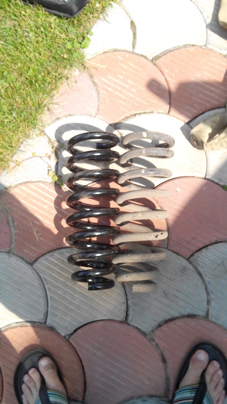

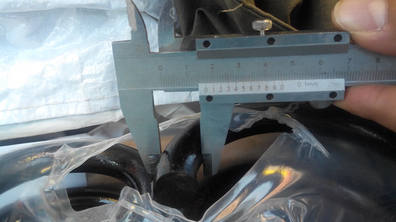

Взял сегодня Клаксон пружины передние усиленные, артикул 14913 прям как фобос :lol: Цена 1490 руб за 1штука. Производят как сказал грузчик в Орловской обл, навивка пружин холодная.
Размеры пружин: высота 34 см, толщина прутка 17 мм, 8,5 витков как на штатных.
Пока не ставил, собираюсь на следующей неделе.
Родные пружины поставил после лопнувшего барнаула, сейчас видимо совсем сели(были 44см), при проезде неровностей на скорости пробивает, если медленно едешь то все гуд.

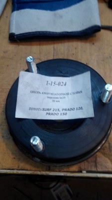

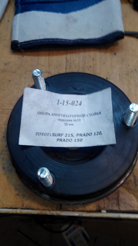

Ставить буду с проставками 1,5 см.
Добавлено через 2 дня 3 часа 24 минуты 32 секунды:
Поставил сегодня клаксон. Пружины как сток, от центра ступицы до арки 45-46. С проставками стало 48,5 см. По жесткости по сравнению со стоком по жестче, но комфортно как на барнауле когда поставил, морда перестала кивать. Будем посмотреть.
