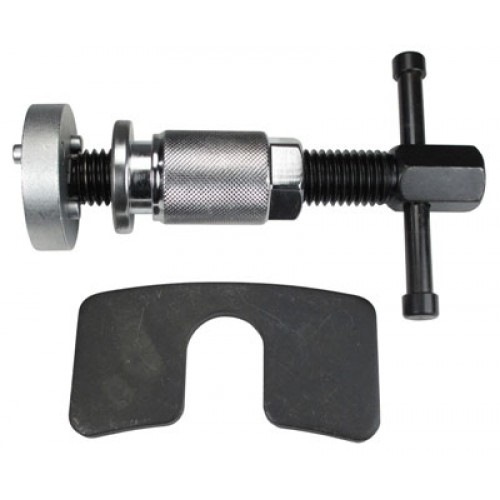

Приветствую форумчан.Подскажите при замене тормозных колодок,тормозные поршни реально без спец.инструмента назад вернуть?Или проще потратиться на такую приблуду?
ДЕЛО ТЕХНИКИ 820005 - Приспособление для утапливания поршней тормозного цилиндра.jpg
Приспособление для утапливания поршней тормозного цилиндра ДЕЛО ТЕХНИКИ 820005

CHASER_V писал(а):тормозные поршни реально без спец.инструмента назад вернуть?
Если пыльники не порваны и сам поршень без коррозии на рабочей поверхности,то всё легко назад возвращается(процесс в теме описан).
CHASER_V писал(а):такую приблуду?
Это случайно не для тех авто,где поршень нужно вворачивать в суппорт?

Да и на тех где вкручивается, все делается подручными средствами, недавно менял на опеле.

Nikolay0812 писал(а):Это случайно не для тех авто,где поршень нужно вворачивать в суппорт?
Она самая,ну как пишут можно головку подобрать под размер тоже.Попробую без нее.
