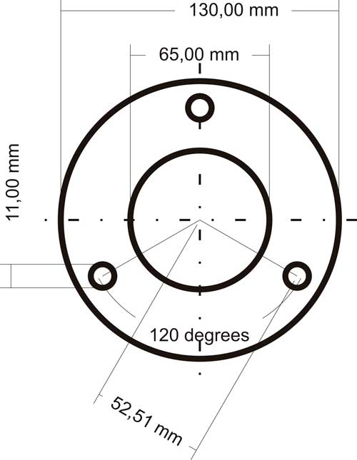

народ кому интерено про проставки гляньте в раздел внедорожная подготовка- тема про лифт в 2 дюйма - я там выложил чертежы на проставки....
Добавил через 3 минут
Hellhound писал(а):народ кому интерено про проставки гляньте в раздел внедорожная подготовка- тема про лифт в 2 дюйма - я там выложил чертежы на проставки....
ну или вот... описание утсановки в той теме
2'' lift kit.PDF

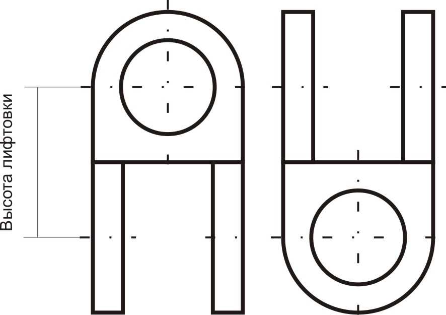

И еще - ткая схема правельная для проставки?

George_st писал(а):ткая схема правельная для проставки?
Абсолютно правильная схема! :)

А если перед снизу вот так наростить? Скажите чайнику))))

Re: лифт+35 мм
Сообщение YAN » 30 май 2010, 20:13
George_st писал(а):если перед снизу вот так наростить?
И каким образом ты собираешься это закрепить?
Благодарил (а): 1267 раз.
Re: лифт+35 мм
Сообщение George_st » 30 май 2010, 20:39
Ну честно говоря я тока предполагаю пока что. Ухо амортизатора на сколько я понимаю свободно врачается (ну т.е. сам аморитазатор - внутрянняя асть), его поворачиваю на 90* и закрепляю, далее другим ухом (кстати, не проблема чтобы там было кольцо, и толко сейчас вспомнл, что такие кольца срощеные продаются где-та) закрепляюю на место. Все, вся манипуляция - или я что-то путаю.
И еще раз подскажите, 10мм пластина, увеличит кириенс на 10 мм или сколько?
George_st
Сообщения: 379
Зарегистрирован: 04 фев 2008, 12:33
Откуда: Tomsk City
Имя: Георгий
Re: лифт+35 мм
Сообщение YAN » 30 май 2010, 20:47
У нас на нижнем рычаге есть кронштейн,куда встаёт ухо аммо.Кронштейн приварен.Ухо переднего аммо не вращается т.к оно приварено к корпусу аммо,к которому приварена так же нижняя чашка передней пружины.Остаётся только вариант проставок.Считай сам,если проставка в 2,5 см дает прибавку в высоте от края арки до центра колеса 50-55 мм.
