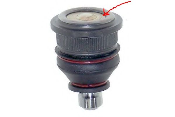

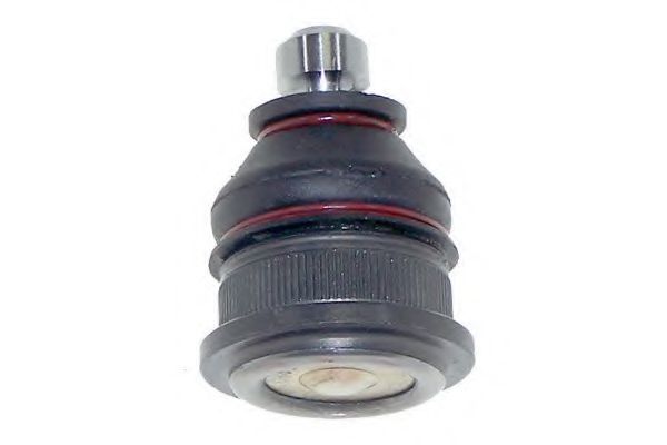

Коллеги, кто знает, есть ли в природе шаровая с пальцем, идентичным заводскому, то есть цилиндрическим с проточкой? Посадочное в поворотном кулаке точить не хочу.
Вот имею теперь два комплекта верхних рычагов с целехонькими сайлентами и желание их переделать. Может, каталоги какие- то есть по шаровым?

Сообщение Vl@dK » 01 июл 2019, 23:27
alex324
Ниссан нот/микра.
Купил пару, но нет доступа к токарке, чтобы выточить кольца для запрессовки.
Добавлено через 2 минуты 54 секунды:
палец 16мм
посадочное отверстие: нот старого образца 40мм/ нового 39мм.

Re: Ремонт верхних рычагов, установка съёмных шаровых.
Сообщение alex324 » 04 июл 2019, 13:19
[user]Vl@dK[/user]
Благодарю! Значит, закажу пару SIDEM 41688, палец на 16.
