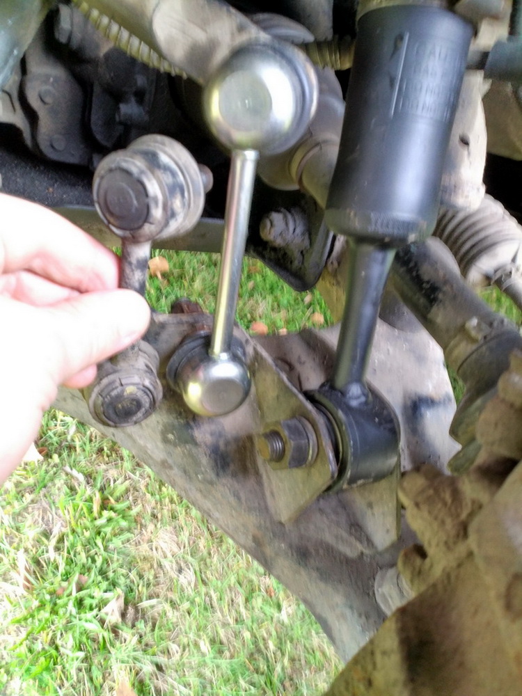

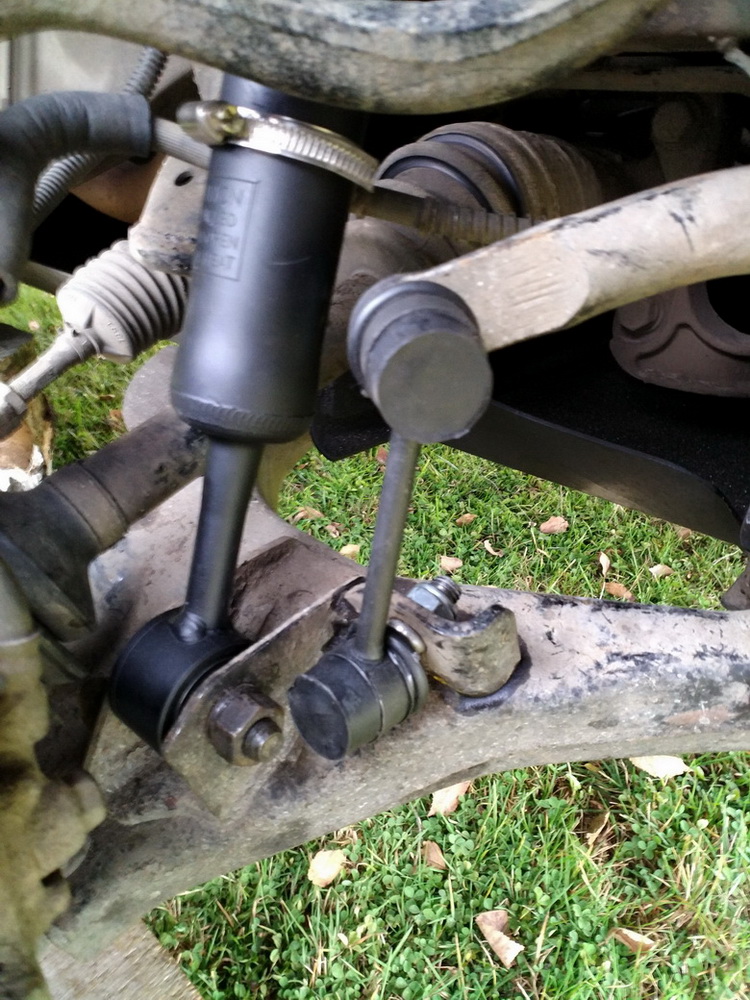

Re: Замена стоек стабилизатора на рестайле
Сообщение Vl@dK » 02 окт 2017, 09:28
Примерил вперед задние линки от Паджеро.
На SAT подходят родные гайки, в комплекте их нет.
Delta link с гайками в комплекте, но качество самого линка не понравилось.
А так, выбор огромен, хоть паджеро оригинал за 2500 рупий.
Добавлено через 9 минут 59 секунд:
Задний правый Паджеро (MR418053) идет на перед Соренто на правую сторону, левый (MR418052), соответственно на левую.
Партномера установленных линков в названии фоток.
Сообщение Gubkin » 02 окт 2017, 10:58
[user]Vl@dK[/user]
номера оригинала какие ?
Сообщение Vl@dK » 02 окт 2017, 11:07
Задний правый Паджеро (MR418053), левый (MR418052)/
Добавил номера в пост.
Сообщение Vl@dK » 03 окт 2017, 09:55
slava79
Прадоводы хвалят 555, киаводы CTR.
В оригинале у нас CTR.
На фотке паджеровский CTR -CLM13 (правый)
