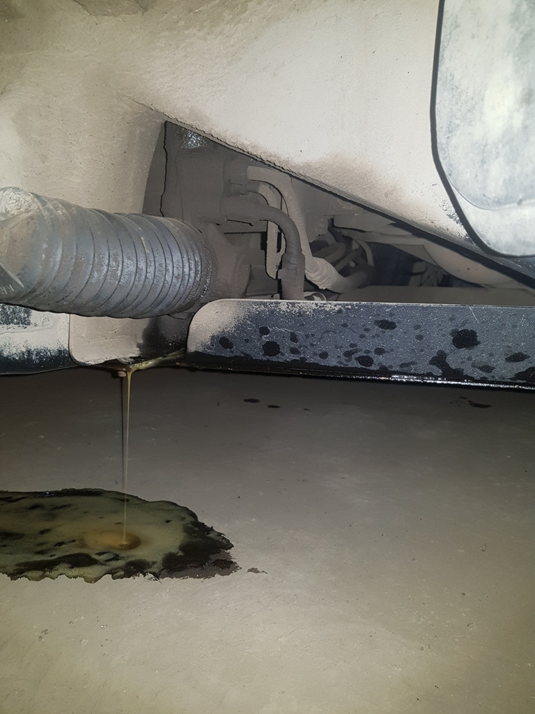

Сообщение павел45 » 30 авг 2015, 22:54
всем привет! внесу свои 5 коп. Утром завелся, начал выезжать, хоп руль тугой, глаза поднял -увидел картину на асфальте - результат ночного руления задом на парковку
заглянул вниз, так и есть обратка рванула стояла еще родная
ближайщий автомагаз "все для ГАЗелей")) взял шланг армированный 50 см (разрезал напополам про запас) с внутренним диаметром 10, два хомута на 18, получилось вот так:
+ доливка, ну вроде как все.))) Всем удачи

Доброго дня друзья, подскажите пожалуйста, и меня постигла проблема лопнувшей трубки гура, поставил пока бензомаслостойкий шланг. Лопнувший идет с маркировкой 57545-3E100 но не где не бьется, скажите как быть, стоит морочиться с оригиналом или простого шланга хватит???

xammep2005 писал(а):стоит морочиться с оригиналом или простого шланга хватит???
Я уже давно с простым армированным бензостойким шлангом гоняю. Тема: Вытекла жидкость в ГУРе
Правда прошлой зимой снова потек в том же месте, но я уже готов был и поменял за полчаса.
Родной идет только в сборе полностью вся магистраль. 57580-3E100 Трубка ГУР обратная 8 014 ₽.

Ребята посоветуйте. Как я понял лопнул шланг обратки. Попытаюсь его сегодня заменить, без ямы и не снимая защиты, наверное из матерюсь ))
Короче продаваны рекомендуют валеру до -60с, норм жидкость? А то у нас крайний север, не охото менять шланги постоянно.
В гуре жидкость не менял (везде поменял, после покупки, а про гур что-то забыл :( ), а надо бы было, скорее всего там всякая кака скопилась или просто пенится т.к мало её.
Короче вопрос.
1. Какую жидкость посоветуете для низких температур?
2. Что можно взять на время или на постоянку? Масло бензостойкий, армированный, внутр диматер 10мм ? Хомуты на 18? Или заказывать ориг?

NicolasN писал(а):Или заказывать ориг?
Если внимательно прочитаешь, то увидишь, что оригинал только полностью магистраль за негуманный ценник.
