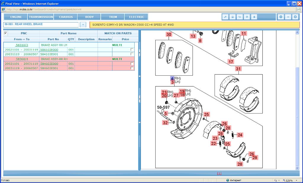

Re: Замена колодок ручника
Сообщение Бубайло » 16 окт 2013, 12:48
netoka
58410-3E001
Это?
Бубайло
Сообщения: 21824
Откуда: МО, Фрязино
Благодарил (а): 2389 раз.
Поблагодарили: 985 раз.
Сообщение netoka » 16 окт 2013, 12:55
58410-3E001 это в сборе левый
58460-3E001 в сборе правый
тормозной щит 20031119 - 20060507 582523E001 правый
20031119 - 20060507 582513E001 левый
netoka
Сообщения: 2852
Откуда: г. Орёл
Благодарил (а): 388 раз.
Поблагодарили: 448 раз.
был белый Cee'd JD 2013
