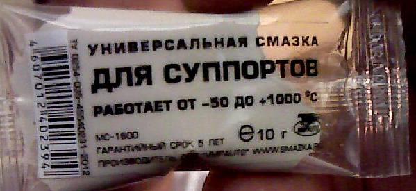

Тоже поставил и на перед и на зад пыльники от Волги. Цена вопроса 14 р. (Против 145 за оригинал). Плюс поменял нижние направляющие переднего суппорта (оригинал). Задние нижние еле в тисках вытащил. Отверстия в скобках прочистил с помощью шуруповерта и жидкостью для промывки карбюратора. Очень удобно.
Смазку для направляющих использовал нашу отечественную. Посмотрим сколько проходит...
