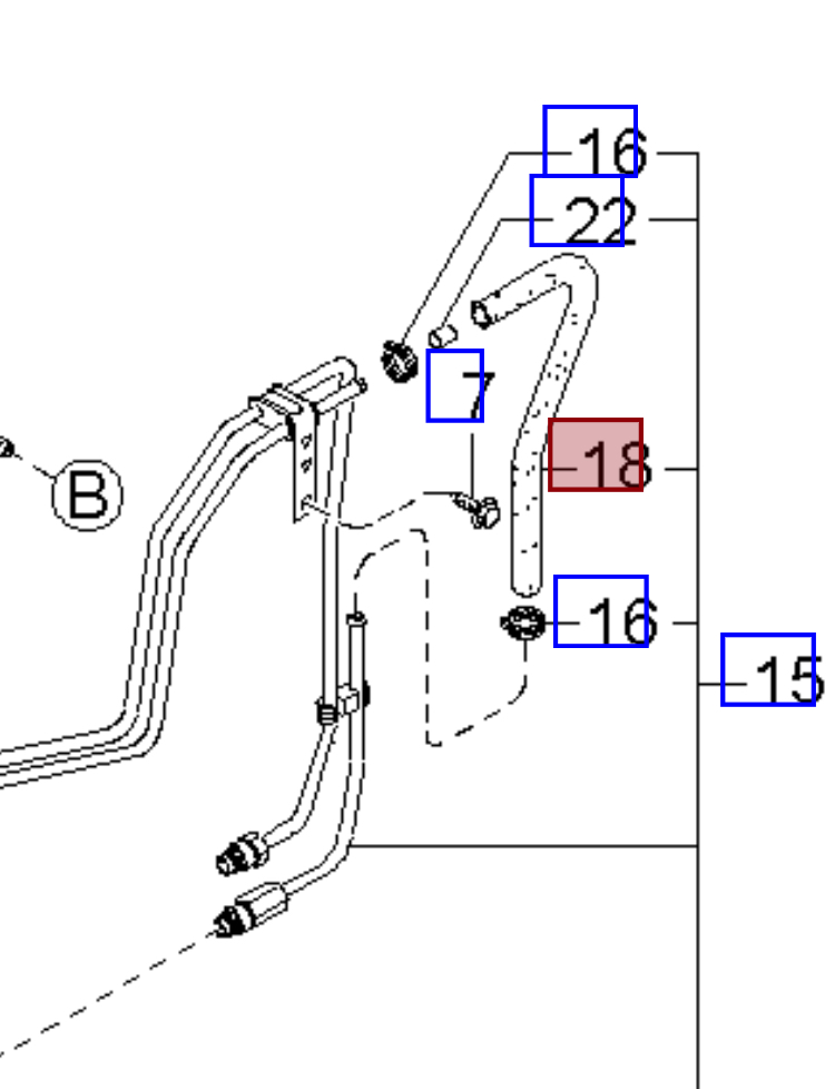

Напишу и я о своей проблеме. Купил машину уже с изначально тугим рулем, но списал это на 33 колёса (может так и есть?). Хозяин тоже на это жаловался и даже отдал мне в придачу насос гура БУ, он его хотел заменить, но не успел. Для себя решил заменить жижу (киа psf-3) с промывкой бачка. Также заменил нижнюю крестовину рулевого кардана (пропал люфт). По итогу руль как был тугим, так и остался, изменений никаких. Каких то шумов, гулов, воя нет. Куда смотреть? Авто соренто 2004 дизель 2.5
П.С. Отдал авто на установку бинара, машина стояла на стоянке сутки. После загнали в гараж и тут началось. Жидкость повалила на пол, начали смотреть обнаружили порыв шланга, при чем нехилый такой... Жижа гавно или просто совпадение и шланг умер своей смертью? Собственно вопрос второй, по каталогу это шланг найти не могу, придётся колхозить. Смущает загиб, если ставить прямой шланг он быстро устанет от напряжения имхо и тоже лопнет. Что ставить форумчане?

Сообщение keksoid » 11 фев 2019, 14:37
МаксимР писал(а):он быстро устанет от напряжения
Не устанет. Съезди кто занимается РВД и попроси продать тебе метражом шланг нужного диаметра.

Спасибо уже прочитал ветку, моя беда! Буду покупать шланг метражом, как посоветовали и заливать нормальную жижу.
Добавлено через 2 минуты 22 секунды:
Спасибо, успокоили. Так и сделаю.

Сообщение МаксимР » 01 мар 2019, 18:15
Поменял шланг, заменил жижу на синтетику... И весна настала))Теперь борюсь с тугим рулем. Руль всегда тугой, откручивали кардан от рейки, крутиться легко. Закусывает бывает только в одну сторону, крестовину менял. Подозрения на рейку, клапана нет. Машина дорестайл, взгрустнул... новая от 20 тысяч
