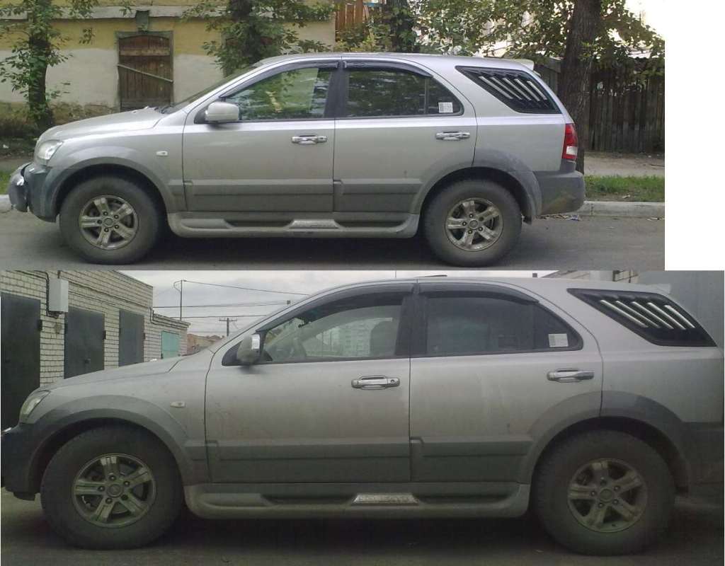

Сообщение sion™ » 23 авг 2012, 03:07
Заменил пружинки на барнаул.
Доволен как слон.
Спасибо Константину Викторовичу!
Верхняя фото после установки, нижняя до.
