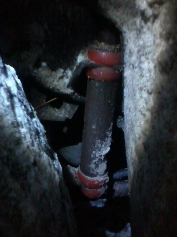

Родные кончались на 40000 км, поставил оригинал. Трубкой пробило шайбы через неделю. После 2-й замены, 600 р штука на те деньги, показалось дороговато (не люблю тормозить перед лежачими полицейскими). Решил проблему кардинально, выточил полнотелую стойку из 30 прутка и поставив второпластовые втулки от ГАЗельки. Пробег 200000, прошло 4 года больше я туда не смотрел. Фото с телефона сегодняшнее.

Давно мучает вопрос.... А можно ли чуть длиннее поставить, чем предполагает оригинальные? Волговские на пару мм короче=)
А вот идея - просто суперская! Может так же выточить...?=) А резьба не шибко мягкая получилась?

Стойка удлинённая толи на 3 толи 5 см что бы не уменьшать ходы подвески, так как стоят амортики газелевские (58 против 38 стока)+барнаул+ проставки (стаб реально зажимал сотйку и гнул резьбу). Толщина резьбы увеличена на 2 мм . 8 втулок по 70 р и 2 стойки по 250р =гайки по 10 р.
