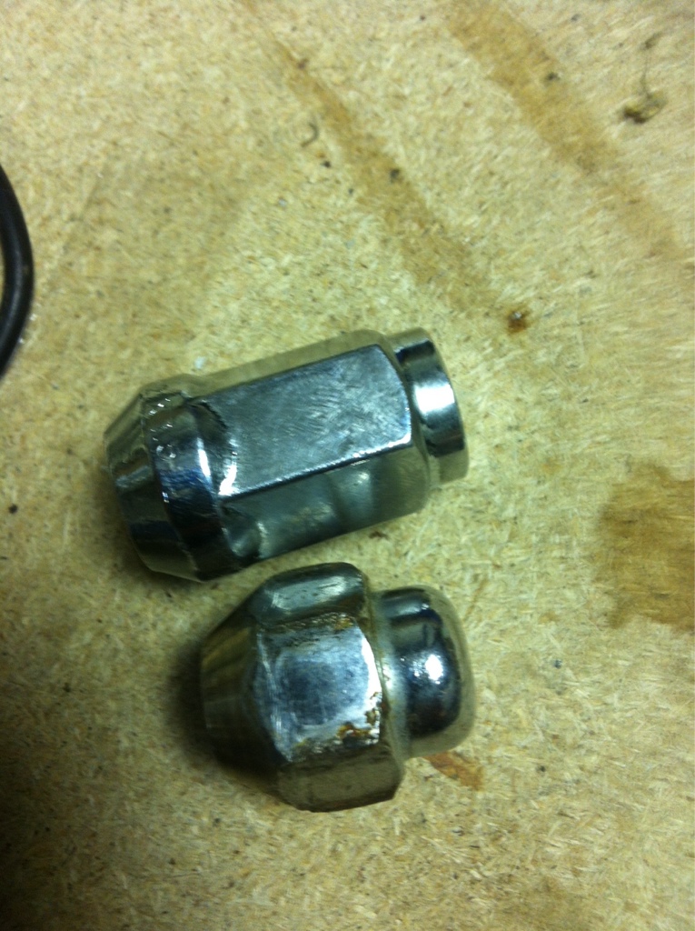

Сообщение Сергей564 » 01 май 2015, 00:00
Не вставляется в предидущее сообщение фотка(((
Гайки кмк нужно такие
