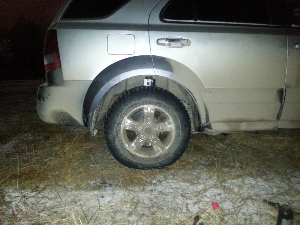

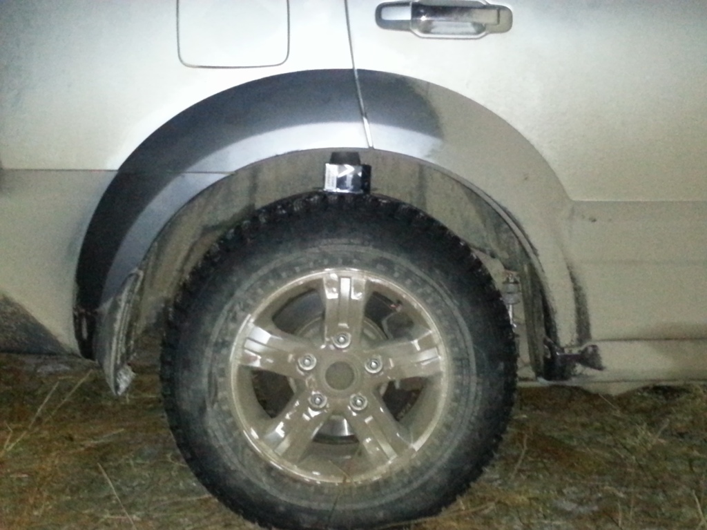

Вот Вы из каких соображений отбойники обрезаете? Чисто по старым SL-евским?

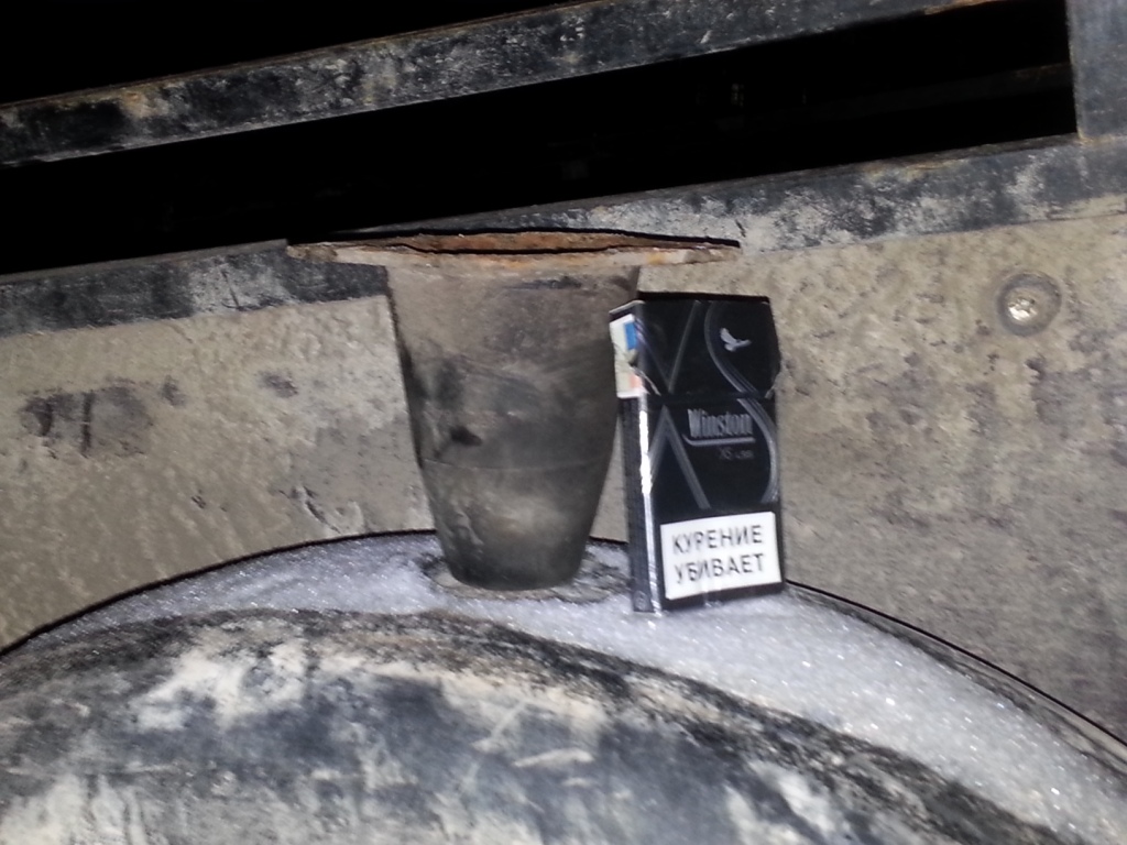

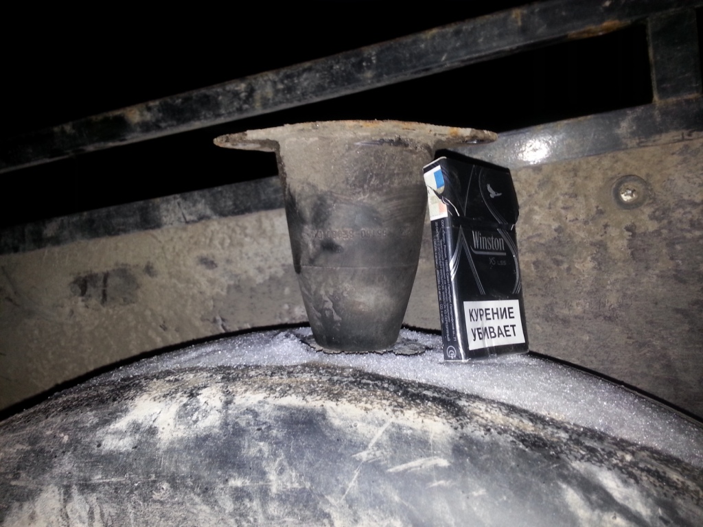

Ездил с SL-отбойниками, пробоев без причины не было, а когда пробивало, аморты оставались целыми. В общем опытным, так сказать, путем :)
Пружинки не штатные, аморты от паджеро, так что какой высоты должны быть отбойники под такой комплект не очень понятно. Такая высота показалась мне приемлемой.

Я к чему вопрос то задал. У себя я сделал так: в статике амортизатор находится где-то в середине своего хода, отбойник подрезал так, чтобы расстояние от него до моста было на 1 см меньше хода амортизатора. Вот теперь думаю, правильно ли я сделал и с амортизатором, и с отбойником. Может аморт надо устанавливать с каким-нибудь смещением в ту или иную сторону (на сжатие-отбой имеется ввиду)? А? :oops:

А как ты аморт установишь со смещением? :shock: . Он у тебя сам установиться в зависимости от пружин :). А отбойник может подлиннее оставить, чем 1см, он же резиновый, того и гляди под нагрузкой сожмется ;)

Вот и хотелось бы узнать, как в оригинале ставят, какая пропорция сжатия-отбоя: 50/50, 60/40, 70/30 или всё зависит и от характеристик пружин, и от характеристик амортов? И вопрос этот сугубо индивидуален.

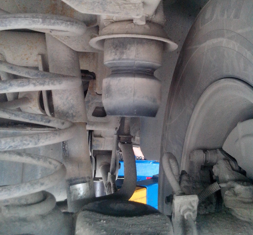

Ale-X писал(а):Может кому пригодиться.
Я еще чашки себе ставил :)
на подъемнике

на фото машина висит на подъемнике :)
и отбойники стоят от газели - почитай тему с начала

это я понял, ну все равно авто не должно стоять на отбойниках, там должен быть просвет хорошенький для хода пружин и аморта
