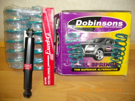

Сообщение KNEJC52 » 08 дек 2011, 09:26
У меня Дизель 2005г 140 л.с. 2,5 л.
Наконец то избавился от самовыравнивающей системы.
Заказал задние пружины Dobinsons на этом сайте: http://www.dobinson.ru/cart/htdocs/4x4/kia-52.htm, (Контакты для розничных покупателей:Тел.:(495) 778-8414, 500-9817, 971-8006 E-mail: shop@dobinson.ru)
через неделю получил, цена вопроса- 6560-00 рублей за пару + 300 руб. –доставка. Купил амортизаторы Kayaba артикул № 344451, отдал за них 4340-00. В сервисе поменяли за 40 минут – 1000 рублей вместе со смазкой карданных узлов. Ребята, неделю езжу – ненарадуюсь. Тест-драйв проводил как с груженым задком, так и порожняком. Супер!!! Конечно говорят, что каябовские амо ненадежные, но пока меня все устраивает. (цена+качество) Хочу со временем на передок тоже пружины Dobinsons поставить.
вот так они выглядят
KNEJC52
