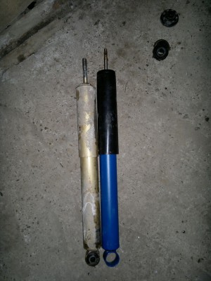

Сообщение remont2101 » 18 фев 2011, 16:06
Внесу свои 5 копеек про Коней ФСД...
Поставил по кругу, где то в середине сентября 2010г...
Пробег на сегодя 15 тыр.км.
ПЕРЕД - нареканий не вызывает, всё как у всех, т.е. - отлично))))
А вот ЗАД!!! Всё началось после морозов... долго описывать не буду, короче сдохли в ЗАДЕ Кони((((
Езда привратилась в сущее мучение(((
Перерыв весь форум, не нашел однозначного ответа, никто ни разу не написал, какие именно конкретно ставяться наЗАД амортизаторы на рестайле... про дорестайл инфы полно, а вот про рестайл - увы(((
Найдя размеры штатных амов, и взяв в руки рулетку, я поплелся в билжайший магазин "Всё для ГАЗ, УАЗ"
Вот итог:

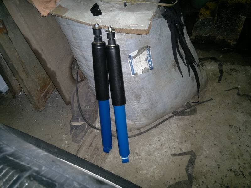

Вот что я поставил
Галочкой помечена маркировка амов

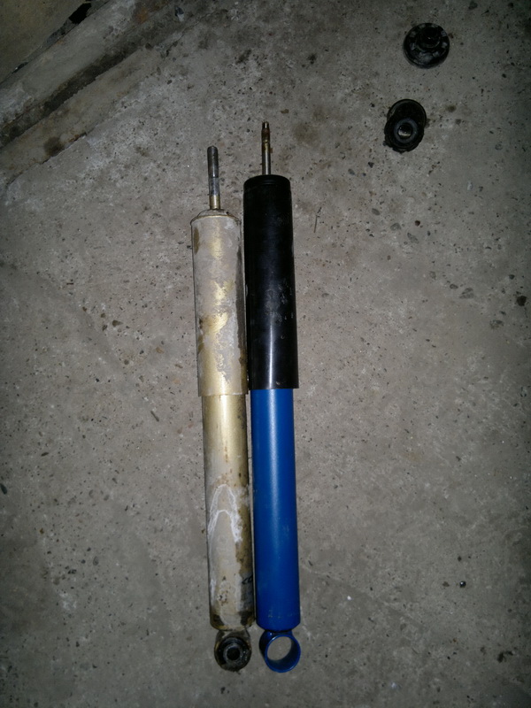

Выглядят они конечно не как Кони)))
Сравнение Коней с ГЗАА
