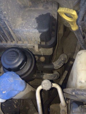

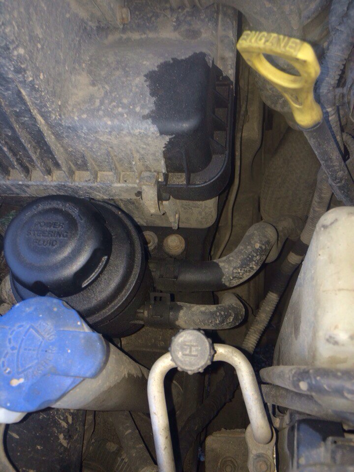

Помогите! Во время езды, резко стал туго крутиться руль, заметила при повороте.. При этом в самом руле, при малейшем его движении появился странный шум, такое чувство что трется резина об резину... Подумала, что нужно залить жидкости для ГУРа. Уровень жидкости оказался в норме. При этом, такое чувство, что сам бочок или трубки к нему протекают (прикрепляю фото). Что это может быть? Что делать? Спасибо.
julias
Сообщения: 4
Зарегистрирован: 24 апр 2016, 14:37
Имя: Юлия
Re: Проблема с ГУР
Сообщение Андрей59 » 24 апр 2016, 20:19
Для шлангов на соренто 02-09 это можно назвать "нормой", но корпус воздушного фильтра не должен быть в масле, предположу, что масло утратило свои свойства, вспенилось и выплеснулось через крышку, шум при повороте руля говорит о наличии в системе воздуха, есть ещё пара причин, но это маловероятно, рекомендую начать с замены мала, дорогое заливать не обязательно, ОЕМ в нашем климате противопоказан, могу посоветовать ZIC DIII или Лукойл АТФ, на последнем езжу сейчас сам и проблем нет.

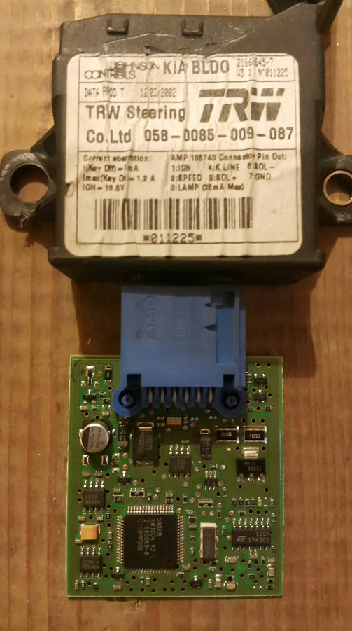

Сообщение dober59 » 17 июл 2016, 21:17
Привет товарищи :)

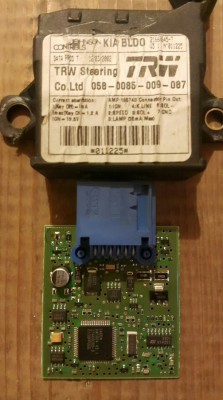

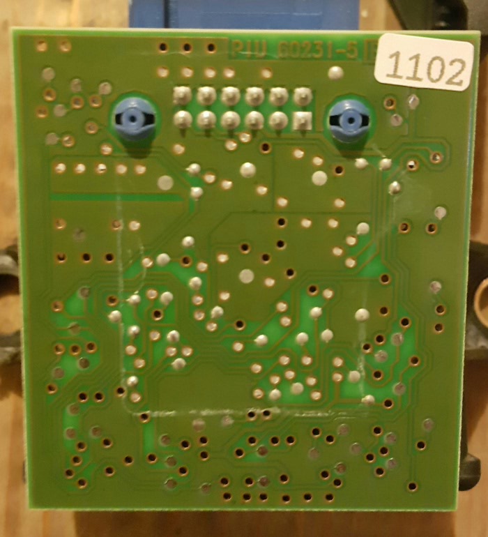

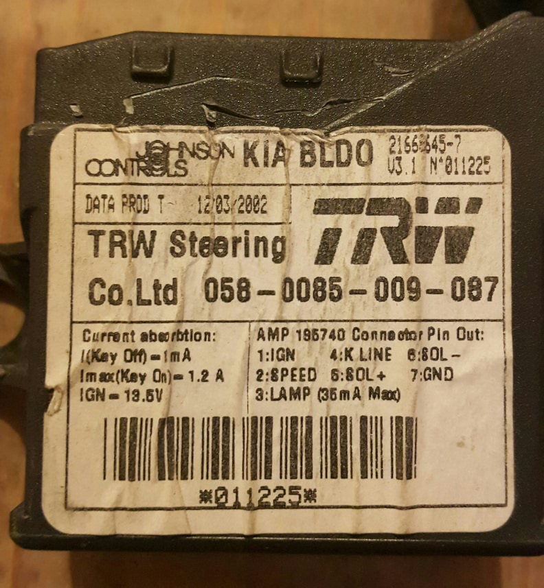

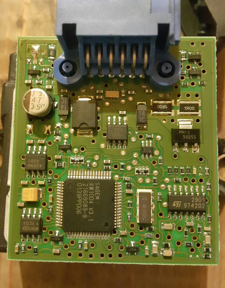

У меня симптомы примерно похожие как у клубней стали проявляться то руль легкий заведешь то в пол силы работает...
Жижа новая залита, ну думаю начну с клапана. фишку снял почти в идеале, а клапан хер снимешь вот оставил это дело. Пол года ездил так. Поменял крестовину на карданчике - не помогло. Ну думаю все капец снимать рейку.. и дай думаю почитаю горячо любимый форум.
Начал с наименее трудоемкой работы - снятие и пропайка блока управления. И я не могу поверить все вылечилось!!! Снял пропаял и как на новой машине щас :D
Каких то окислов сильных не замечено.. может просто фишку с блока надо было снять поставить пару раз 8)

Сообщение serges8 » 18 июл 2016, 07:37
dober59
А где этот блок находится? И фишка я так понимаю с этого блока?
serges8
Сообщения: 746
Зарегистрирован: 18 июн 2010, 21:16
Благодарил (а): 23 раз.
Поблагодарили: 8 раз.
Re: Проблема с ГУР
Сообщение dober59 » 18 июл 2016, 09:02
serges8
В теме есть фота места, это над правой ногой водителя.
