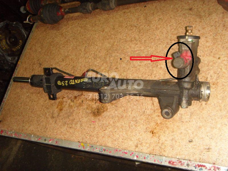

Я у себя клапан нашел только по проводке,а проводку по клипсе в арке водительского колеса как на фото
А кстати номерка клапана ни кто не даст :oops:

Сообщение HOMJAK » 08 ноя 2015, 20:22
Вот клапан

Re: Проблема с ГУР
Сообщение dionis1 » 18 дек 2015, 12:20
HOMJAK
Спасибо за фото, у меня там нет не чего. спустя две недели после смазки крестовины кардана - стали вновь проявляться симптомы тугого руля но теперь на скорости, во время движения. В результате на выходных поменял крестовину - ее действительно в снятом виде чуть подклинивало и был также небольшой люфт. Замучился снимать , сейчас все ок.
