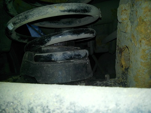

проставочки ваз 2101 перед слабоваты оказались под задними пружинами (пружинам с виду не больше года , с ними аммо каяба), появились микротрещины. надо полиуретан найти или сверху проставку на 3 см вкорячить.
