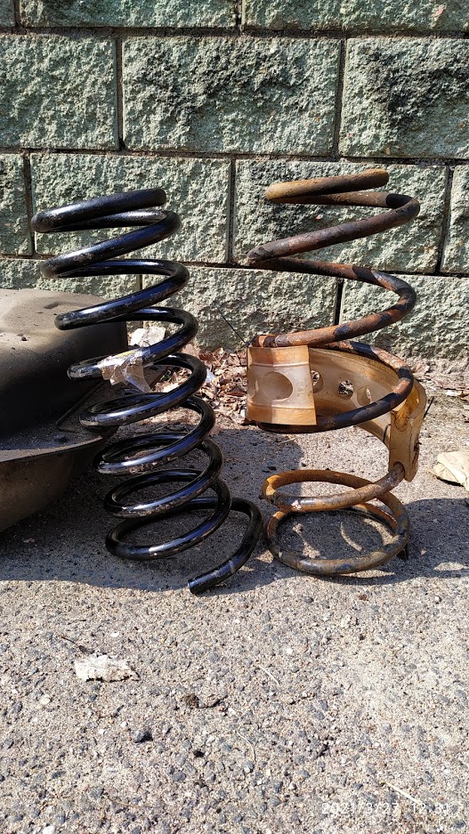

Сообщение adimionis » 19 май 2021, 20:34
Слева пружина передней подвески УАЗ патриот пикап номер пружины пружины 2966-2902712 имеются 2 риски, были слегка обработаны концы пружины. Верх был разогнут, а низ наоборот согнут внутрь. Справа пружина Фобос + 25, после 2-х лет эксплуатации, даже автобаферы не помогали.

Сообщение Бубайло » 26 май 2021, 09:18
adimionis
У меня на предыдущей Соренто стоят от фобоса. До сих пор гоняет на них.
