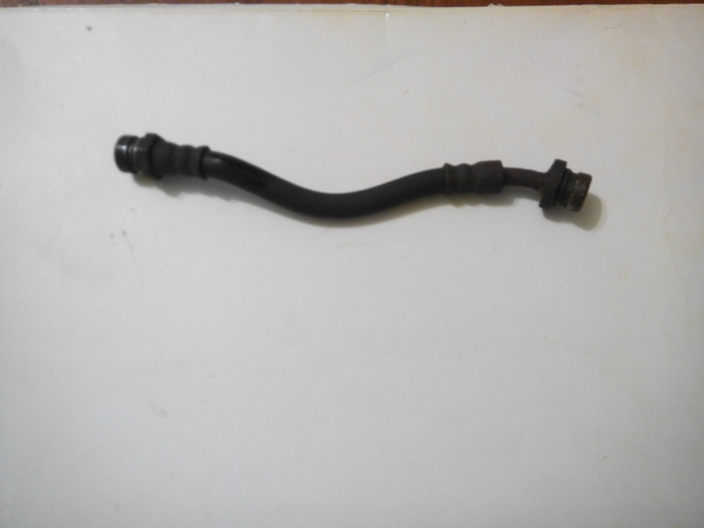

Собственно просто хочу поделиться, и заодно узнать - а есть ли такая проблема, и проблема ли это вообще?
Что имеем? - При замене тормозных колодок обнаружилась грустность в виде грыжи (полукруг где-то 5 мм) тормозмого шланга заднего правого колеса. Заказал пару на зад (про гусаров молчим :)). Поменяли. На шланге левого колеса тоже началась подобная проблема, только меньших масштабов, грыжа где-то 2 мм. Ладно, все равно уже поменяли.
Но! При осмотре передних шлангов, на одном из них обнаружилась идентичная проблема в виде маленьких бугорков! :( - вопрос - это проблемы возраста? Пробега? Эксплуатации?
В общем заказал все резиновые шланги, какие есть в тормозной системе. Задние то уже поменял.
Так что прошу вас, у кого немолодые корейцы, проверить свои шланги! Очень это неприятно!

Сообщение Симонович » 22 ноя 2017, 20:00
Народ, всем привет. Вопрос на засыпку. Никто не колхозил короткий тормозной шланг, который расположен справа под пластиковой защитой на раме? Их там 2 одинаковой длины (по 19см), и по внешнему виду, но почему то имеют разные каталожные номера 58734-3Е000 и 58734-3Е000. Мелочь, но ценник конский.

Сообщение Симонович » 23 ноя 2017, 22:00
Сам задавал вопрос насчёт короткого соединительного шланга с кузова на раму ( 58734-3Е000), сам и отвечу. Купил сегодня шланг от Нексии (штуцера идентичные, по длине он немного длиннее (на 5 см)), чуток уменьшил наружный диаметр штуцеров (чтобы заходили в отверстие кронштейна крепления) и всё. Шланг на месте. Цена вопроса - 300 руб. Но на всякий случай заказал родной (правда уже за 920р). :D

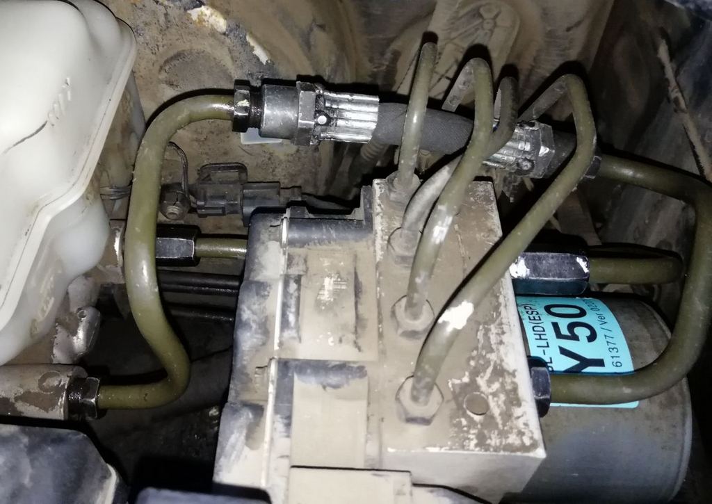

Сообщение POMAH » 21 дек 2020, 15:25
Коллеги, всем привет!
Столкнулся с аналогичной проблемой, поравлся шланг под капотом от ГТЦ до блока АБС. тот что короткий. вариант купить все в сборе удручал за 6т.р.
почитал данную тему, Спасибо Николаю CrazY и другим участникам, начал искать кто делает шланги у нас в Самаре. нашел контору, где делают армированные шланги hel, с ходу у них фитингов не нашлось, хотя сделать могут, сейчас это будет стоить 2200р. (кстати дешевле чем оригинальные шланги выходит) .
в итоге сделали мне из шланга для РВД, срезали старый шланг, зачистили фитинги и переобжали, для надежности подварили. правда не обошлось без побочных эффектов, пока обжимали, шланг вытянулся на 1см примерно. пришлось поставить его вместо верхнего, чуть разогнув трубки. в целом держит.
собственно осталось 2 вопроса.
1. есть ощущение, что за счет увеличения длины шланга появилось напряжение между ГТЦ и блоком АБС, т.е. они как будто стали в распор с напряжением. - на сколько это допустимо?
2. материал шланга который обжали- это резина со стальной армировкой. - вопрос на сколько она допустима при использовании тормозной жидкости дот4. по разговору я понял, что эти шланги используют для масляных РВД. все таки дот4 - агрессивная среда.
как вариант рассматривал петлей вставить более длинный шланг, нашел и заказал за 350р. шланг от какого-то мерседеса. но еще не пробовал.
в дальнейшем думаю заказать армированный шланг вместо этой конструкции.
