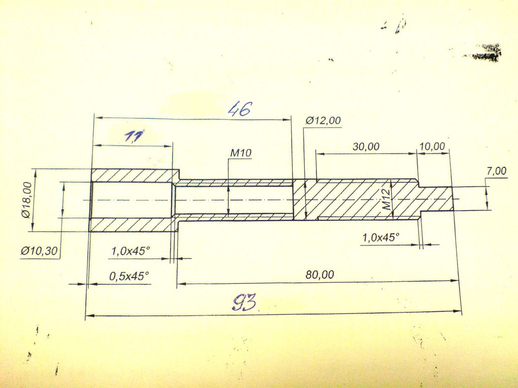

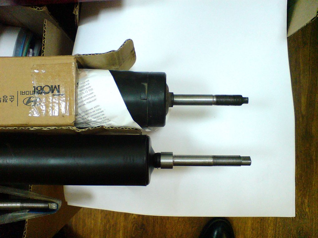

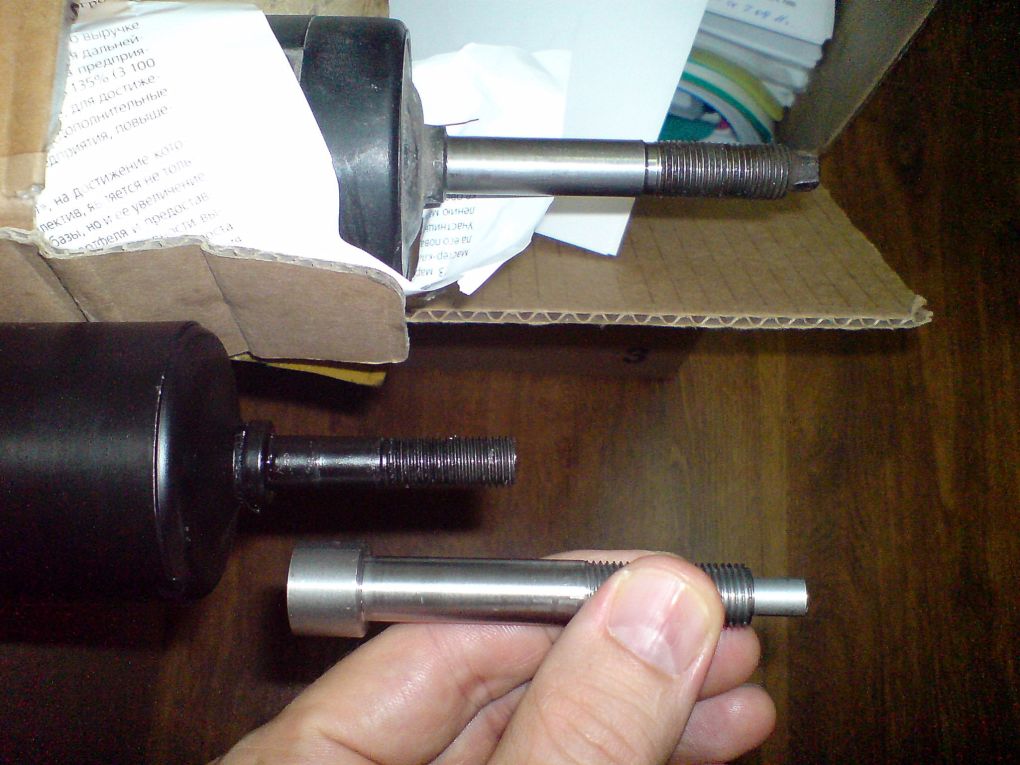

Аммо уже ставят. Всё подошло. При положительных итогах (нуно пробежать хоть пару сотен) чертёж+фото+очученния :Yahoo!: передам в студию
Добавлено через 1 день 3 часа 16 минут 52 секунды:
Установил задние Каяба от паджа3 с удлиннителями штока (см чертёж).

RONIK писал(а):Аммо уже ставят. Всё подошло. При положительных итогах (нуно пробежать хоть пару сотен) чертёж+фото+очученния передам в студию
Ну как? Уже есть первые впечатления?
По поводу удлиннителей - ведь аммо стали длиннее в результате? Т.е. не получишь ли ты срабатывание на сжатие? У Паджеровских аммо и так длина в сжатом состоянии прилично больше, чем у Сорентовских. А тут их еще удлиннили... :o

Сообщение RONIK » 16 апр 2012, 11:54
Тимофей_2010
Я об этих опасениях уже излагал выше - см далее... К сожалению, вчера они подтвердились: я+3 мужика весом по 110 кг каждый (итого 440) и почти полным баком по грунтовке не смог удержаться за так же набитым УАЗом - на приличных кочках пошли пробои, причём однажды и спереди... Правда в УАЗе парни лихие-деревэнские, и им просто возможно на пробои их авто с...ать. Так то вот. На "штатной" :lol: загрузке - я + Ромик + мама Ромика всё гуд, прошёл почти 400 км. Одному пока жестковато, но на трассе - песня! :Yahoo!:
Добавлено через 4 минуты 4 секунды:
RONIK писал(а):Итого: получается, что на лифте Каяба на 44 мм раньше штатного сработает в ноль (пробой)...появятся при хорошо пригруженном задке + нормальной скорости прохода например "лягушек". И надёжи на отбойники теперь нет, т.к. они под штатную подвеску, и при лифте пробой аммо (Каябы) может наступить раньше чем начнёт отрабатывать отбойник. :(
Что и подтвердилось.

RONIK писал(а):Правда в УАЗе парни лихие-деревэнские, и им просто возможно на пробои их авто с...ать
На УАЗе хрен пробьешь! Там рессоры :).
А у тебя то получается Паджеровские с удлинителями? Из-за них то и пробивает. Если без удлинителей, то пробивать не должно имхо.

Re: Амортизаторы задние под лифт+35 рестайл
Сообщение Kenny » 16 апр 2012, 16:01
тогда на растяжение бить будет
Kenny
Сообщения: 885
Зарегистрирован: 03 сен 2009, 20:10
Откуда: Ноябрьск
Поблагодарили: 7 раз.
Доп. информация: Прадо
Сообщение Тимофей_2010 » 16 апр 2012, 16:56
Kenny писал(а):тогда на растяжение бить будет
На растяжение точно бить не будет - Паджеровские на 10см длиннее Сорентовских в растянутом виде. ;)
