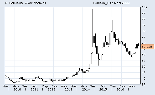

Патриарх свидетелей Кони задолбал втюхиванием доверчивым лохам всякой шняги
фьюч евро скаканул на 90 коп сразу поднятие цен
как же это похоже на втюхивание доверчивым лохам всяких супернанобелых ПАГ масел которые продлят жизнь в 100500 раз
по сравнению с началом 16-ого надо бы наоборот сбавить цены
или менеджеры-белые воротнички захотели больше жрать ?

На сегодняшний день ничего не изменилось в цене .
Это ясно ? Как правило, все валюта дорожает или 17 августа, или осенью . А Кони привязаны к эвро . И было время, я помню, как отдавал комплект из 4 амо за 19300 :wink: .
К слову, в 2017 году дорожали Кони всего один раз, и то в среднем на 300-500 рублей, а эврик вырос более, чем на 10% по сравнению с январем 2017.

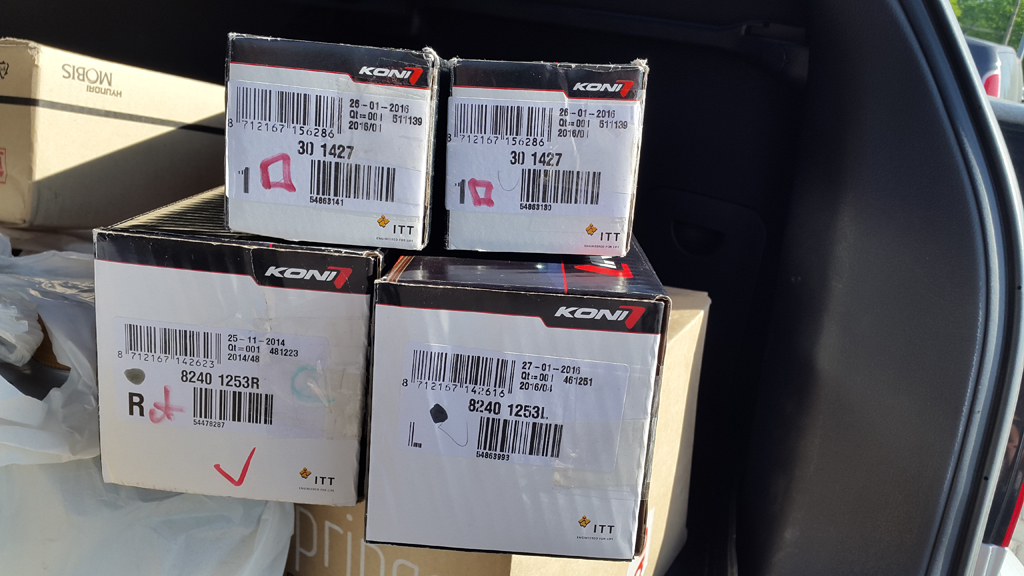

Созревал наверно года три на установку Коней ХТ. Тут случилась нежданное, оторвалось ухо у заднего аммо. И пока так ездил крадучей походкой, понял что и перед у меня уже в хлам, аммо совсем не сдерживают пружины, как никак 170 тык прошли уже роднинькие Саксы. Решил менять все по кругу. Перед был в наличие, а вот зад от ТЛК120 за несколько часов до моего заказа закончились. Задние другие пришлось ставить (см. профильную тему http://sorento.kia-club.ru/forum/viewtopic.php?p=2009934#p2009934), ждать новой поставки с завода не мог по понятным причинам.
Получил от Артура, из СПБ доехали быстрее, чем задние получил в Экзисте. Приступил к регулировке, вращение от min до max составляло 540 градусов (в инструкции указано 720 +/- 180 гр., ну так и получилось, минус 180 гр = 540 гр :) . Дня два думал какую установить жесткость с моими H&R , установил где то 70%, что примерно +360 гр. от минимума (ну если за 100% брать 540гр.).
Ставлю, опыт уже был, управился за часа 3-4 со всеми обнюхиваниями. Вот они родные, красно-синие 8) .
С жесткостью не прогадал, нормально получилось, руками раскачать не особо получается моими 90кг, на третьем качке интерес сильно угасает :) . На дороге с ямами нормально, через ЛП переезжает жестко конечно, но не прыгает. Но ребята как они спрыгивают с бордюров, сам себе завидую, хоп, и все, кузов ровно, ни просядов тебе ни прыжков, на бездоре буду кайфовать наверно.
Многие пишут что после установки жесткость 50% и более ездить невозможно, бруски какие то вставляют в подвеску и сваркой рычаги приваривают. Ничего подобного, все собрано, без раскачки, напряжено и уверено, ну как у мужика в общем. В купе с новыми задними аммо крены субъективно исчезли, в поворотах хочется под хвост пришпорить Сорика. Ух-х держись моя резина. :Yahoo!:
Рекомендую.
