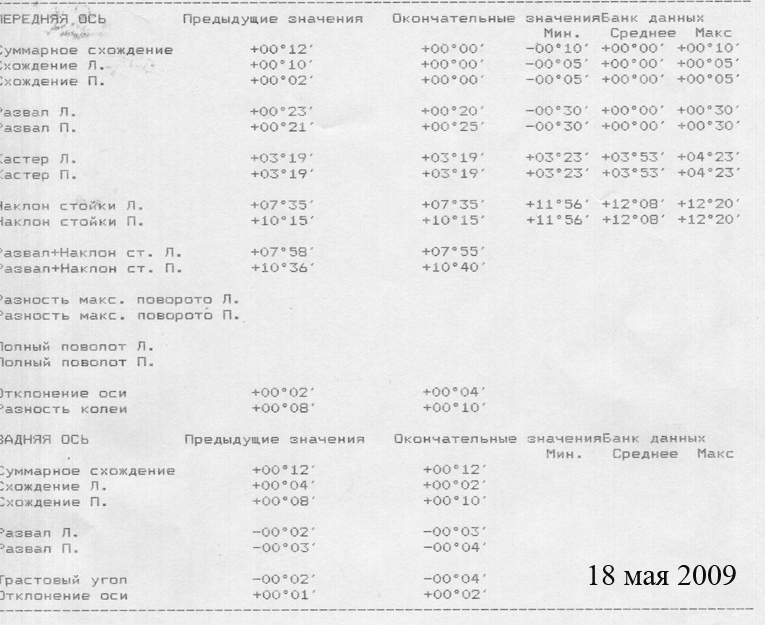

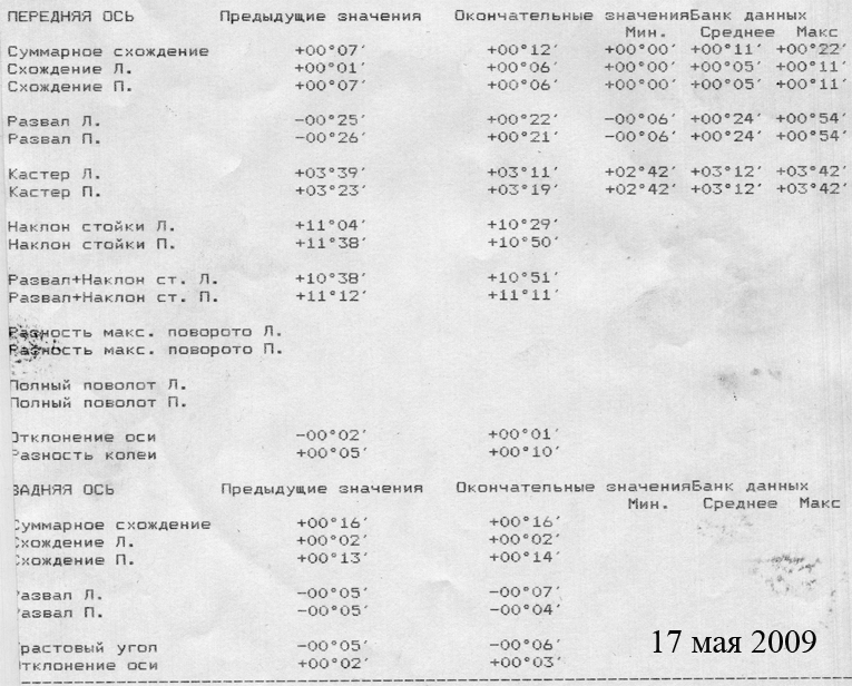

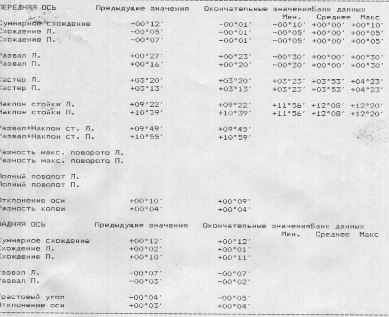

ок! Сейчас, отсканирую... Прошу обратить внимание на показания банка данных на обоих распечатках. Разве так должно быть? Почему отличаются?
Добавил через 1 час
И самое непонятное почему предыдущие показания показания 18 мая отличаются от окончательных 17 мая? По идее должны если не совпадать, то хотябы минимально отличаться. Сравнив показания думаю щас выставляют так, чтобы не тянуло (не думая, что будет жрать резину и т.д.) Лишь бы отвязался...У кого какое мнение?
Добавил через 4 часа
А может это гарантийный случай? Раз каждый раз новые значение показываются. Создать им заказ-наряд, пусть разбираются....

Вчера вечером опять поехал...Переделали. И о чудо!!! Значительно лучше стало! Распечатку щас выложу.
17 мая
18 мая, утром
18 мая. вечером
