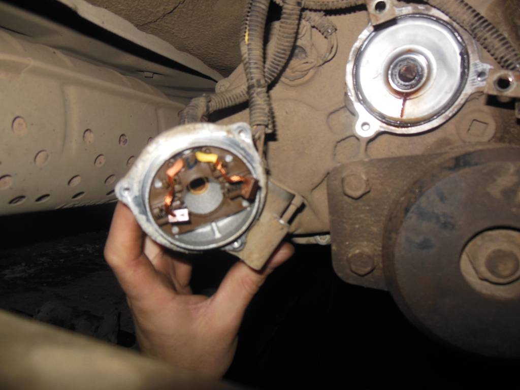

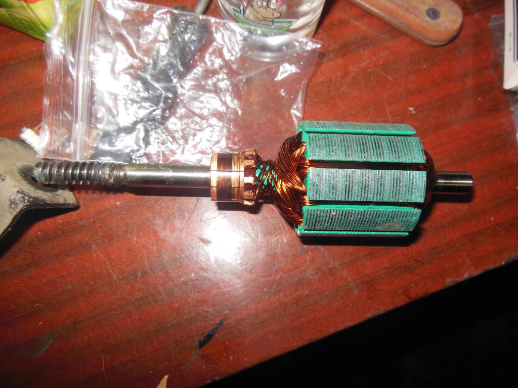

Господа, а такой вопрос.
Можно ли ездить вообще без моторчика на раздатке какое-то время?
Раздатка TOD.
Суть в чем.
Иногда включает пониженную, иногда нет - просто мигает лампа 4WD LOW на приборке и ничего не происходит.
Подцепил мультиметр к контактам мотора, постукиваю по моторчику и вижу, что сопротивление меняется.
Похоже зависают щетки, наверное грязи набилось или еще что-то.
Хочу на подъемнике снять моторчик и дома его привести в чувства.
Но!
Когда разбирал раздатку некоторое время назад, обратил внимание, что вал включающий пониженную передачу фиксируется в нужном положении редуктором моторчика, и больше ничем.
Боюсь, что если сниму моторчик и буду ездить без него, вал может самопроизвольно провернуться и врубить мне пониженную, хорошо если не на скорости...
Как думаете?

Отревезировать моторчик, а тем более щётки, дело 15 минут.
Какой смысл катать без него?

Сообщение baron9212 » 20 июн 2019, 16:22
КСИ писал(а):Отревезировать моторчик, а тем более щётки, дело 15 минут.
В сервисе где чинюсь обычно - не берутся моторчик вскрывать. Щеток у них нет, подшипников тоже.
Могут снять и отдать в руки...
А винты которые скрепляют половинки мотора - ржавые.
Боюсь придется вымачивать в чем-то, неопределенное время, чтобы не сломать их.

Сообщение КСИ » 20 июн 2019, 17:38
Надо очень часто крутить крутег чтобы стереть щётки и подшипники :D
Скорее всего они наоборот закисли от редкого использования.
Уж если сильно надо, то можно намотать на вал изоленты и к чему-нибудь её прификсить. Хоть даже к крепежному болту.

Сообщение baron9212 » 20 июн 2019, 18:02
КСИ писал(а):Скорее всего они наоборот закисли от редкого использования.
Скорее всего так оно и есть.
Про идею с зафиксировать чем-то еще чет я не подумал. Спасибо!
