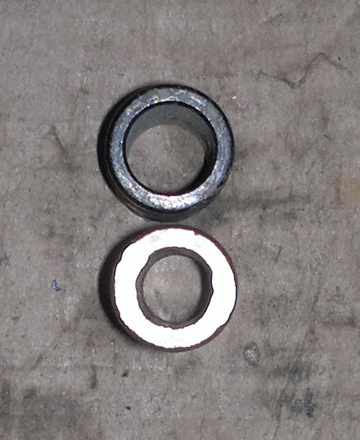

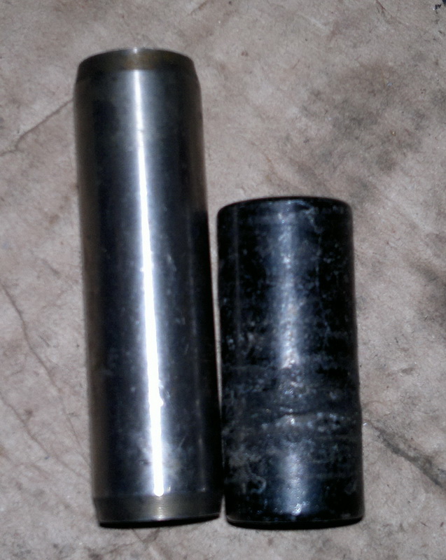

В продолжение темы...
Пробег на Волговских аммо 3 тыры, как и предполагал умерли верхние волговские резинки.
Опять таки пошел в магазин "Всё для УАЗ и ГАЗ" и за пять минут подобрал подходящие втулки, что бы поставить родные сайлент блоки.
У родных втулок наружний диаметр 18мм, внутренний 12мм.
Мне подобрали с наружним 17мм и внутренним 10,4мм, по длине они больше, пришлось болгарочкой подрезать.
Так что сейчас верхние резинки я поставил родные с подогнаными втулками.
Нижние резинки после осмотра, пока держаться, дальнейший пробег покажет, что будет дальше))) А так как бегаю я много, то и отзыв будет скоро)))
сравнение втулок
сравнение втулок
