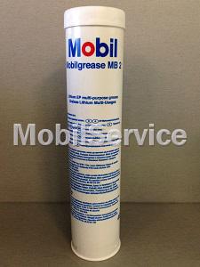

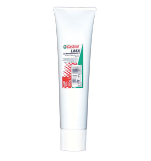

Неоднократно использовал смазку мобил синий и кастрол зеленый в направляющих. синий туговат, кастрол лучше. и на холодную и на раскаленную более пластичный, не подклинивает.

Sasha2902 писал(а):Неоднократно использовал смазку мобил синий и кастрол зеленый в направляющих
А ничего не смущает? В частности то, что эти смазки для направляющих не предназначены?

LMX не для ШРУСов разве?

kapger писал(а):А ничего не смущает? В частности то, что эти смазки для направляющих не предназначены?
Открой книгу по ремонту ам соренто. раздел по тормозам. использовать для направляющих консистентную смазку. изд. третий рим. в книге фото простой густой смазки.
не надо упираться рогами в специальные смазки как в новые ворота! Уважаемые сорентоводы уже всё испытали, менее всего людей подводили простые смазки.
набухание и разрыв пыльников чаще происходит если сами пыльники не маслобензостойкие из сырой резины или к тому может в смазке содержится чтото моющее типа бензина, растворителя и тп(хз).
В литоле, салидоле и смазке шрус и графитке ни разу отказа не было пока пыльник не рвался и не забивалась грязь. я не рекламмирую литол. сам пока вынужден использовать смазку тойота розовую, тк полный шкаф смазок, герметиков и масел остался 4 года назад после автосервиса от друга в подарок.
